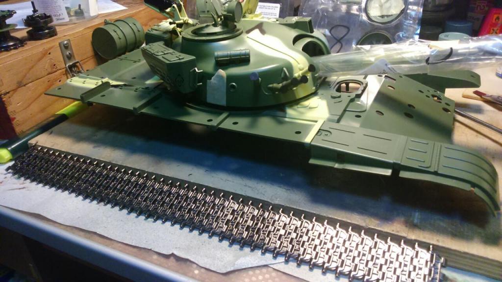

Da ultimo, ho deciso di iniziare a montare le 25 maglie dei cingoli a disposizione. Ad occhio, non sembra complicato.... Allinei le maglie ed infili il perno tra una maglia e l'altra. Il perno è completamente liscio tranne la parte terminale. Con l'aiuto di una pinza a pappagallo ho incastrato il perno nella maglia.

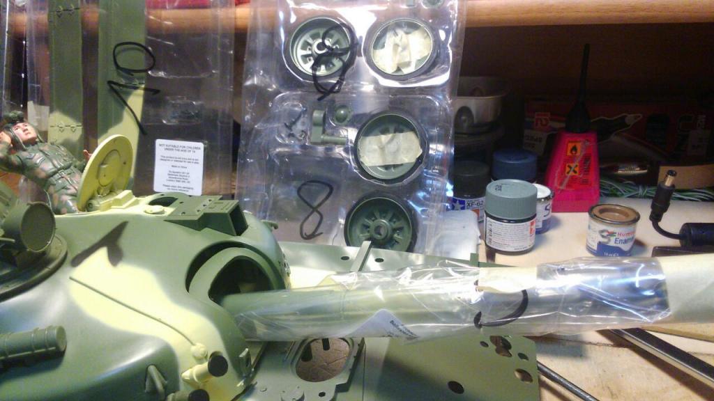

Ciao a tutti e ben ritrovati. anch'io sono andato avanti con i lavori e lo stato dell'arte attuale è il seguente come dalle tre foto allegate. Alla prossima. Bye
[WIP] Carro armato russo T-72 in scala 1:16 - ModelSpace DeAgostini-dsc_7317.jpg   [WIP] Carro armato russo T-72 in scala 1:16 - ModelSpace DeAgostini-dsc_7318.jpg   [WIP] Carro armato russo T-72 in scala 1:16 - ModelSpace DeAgostini-dsc_7319.jpg

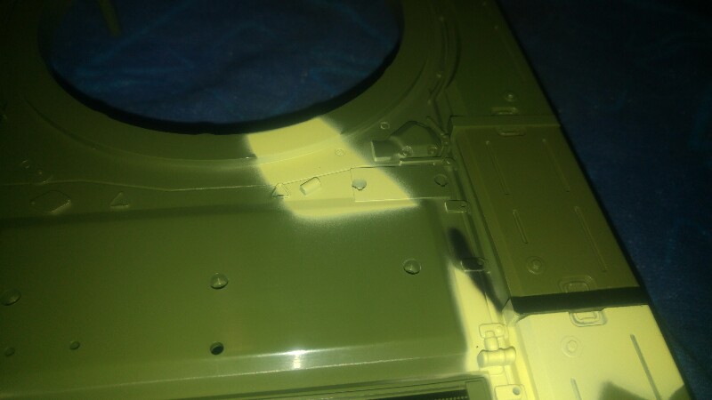

Blister 17
Come sempre, 5 maglie dei cingoli, viti, cavo di traino e gruppo grata posteriore per il raffreddamento del motore
Prepariamo il telaio e la griglia che dovremo inserire a filo nel telaio stesso
Capovolgiamo lo scafo per fissare poi il telaio della grata allo stesso
Fissiamo con 2 delle 3 viti. La terza la accantoniamo per ora
E, per ora, siamo a posto

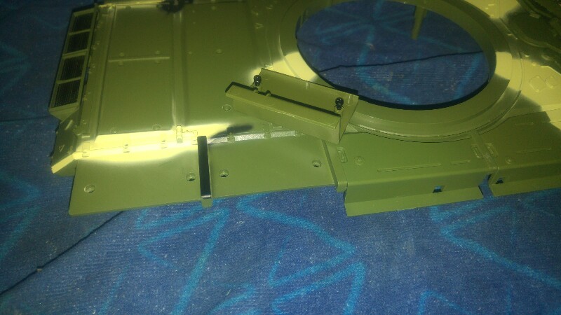

Blister 18
Come sempre, 5 maglie dei cingoli. In più una ruota portante completa e l'ultima parte del parafango destro
Ripeschiamo il parafango messo da parte in precedenza e fissiamolo sullo scafo (chissà perchè non lo abbiamo fatto subito). Serriamo le viti senza esagerare, onde evitare di rompere la plastica
Procediamo allo stesso modo con l'ultima parte del parafanghi

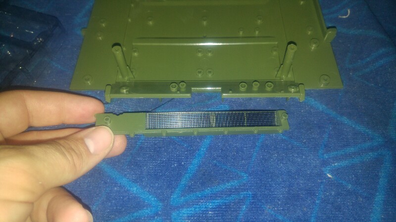

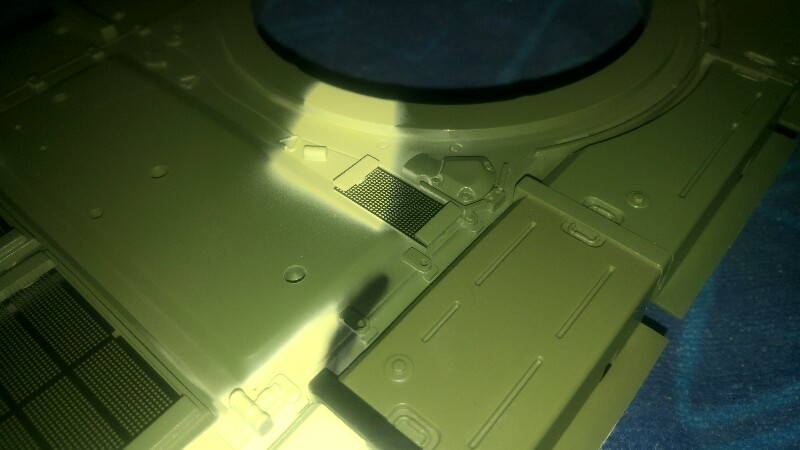

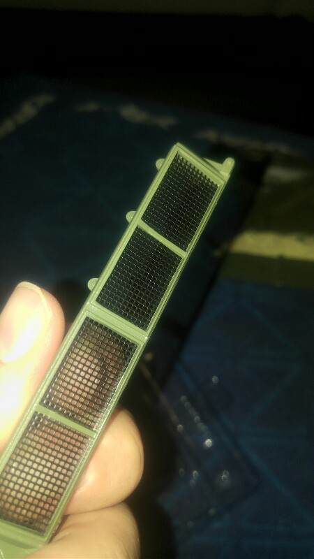

Blister 19
Troviamo in questa confezione le griglie delle (finte) prese d'aria (e le classiche 5 maglie)
Appoggiamo la griglia sullo scafo e sovrapponiamo la cornice, facendo incastrare i perni nei fori dello scafo
e fissiamolo da sotto lo scafo con le 4 viti, serrandole delicatamente.
Ripetiamo per la seconda griglia
Ora dobbiamo fissare la griglia più piccola, con le due semi cornici (gialla e verde in accordo con la colorazione dello scafo in quel punto)
Fissiamo la griglia sotto uno dei due fermi e serriamo la vite quasi completamente. lasciamo un minimo di mobilità per centrarla correttamente
Fissiamo l'altra parte della cornice e stringiamo entrambe le viti
