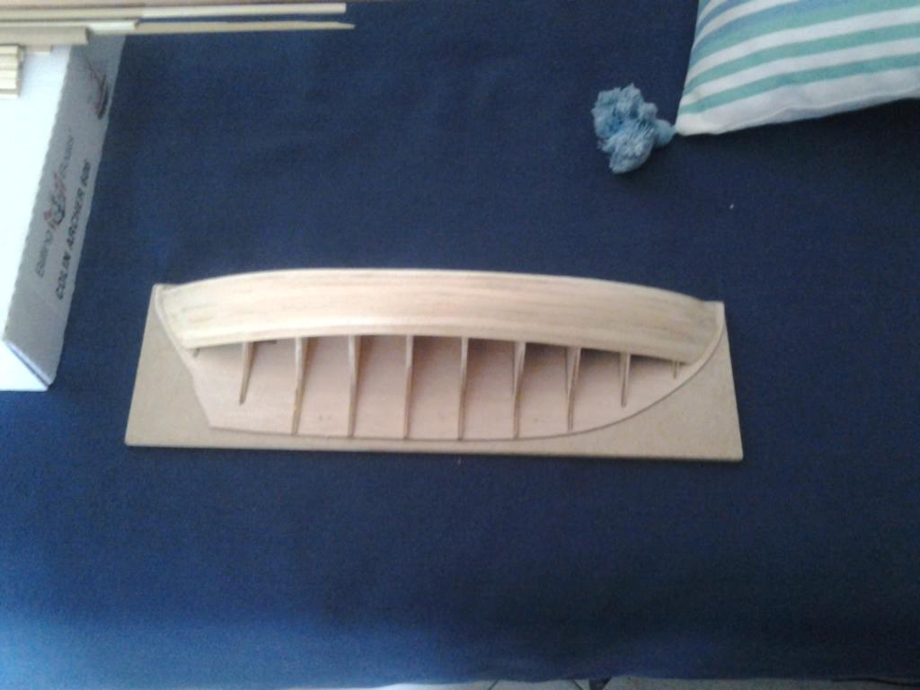

La cosa che mi ha colpito è il tipo di costruzione: in pratica si costruiscono due mezzi scafi, fissando il tutto su di una solida tavola in MDF, poi, una volta finito il fasciame, vanno uniti insieme. Credo sia un sistema per evitare il problema della chiglia che svirgola, in effetti ho costruito tanti anni fa un po' di aerei in balsa con questo sistema, ma non lo avevo mai visto applicato ad una nave.
Per quanto riguarda il Kit direi che la qualità non è proprio eccelsa, i listelli lasciano molto a desiderare, legno di cattiva qualità che si sfalda appena lo si guarda un po' più intensamente, i tagli di chiglia e ordinate sono molto precisi e pilitissimi e le attrezzature sono buone e ben fatte, non sembrano "contate" ed è tutto abbondante, ma c'è una cosa che mi urta: si tratta di un kit "usa e getta" da i piani non si può riprodurre un'altra nave e neanche è possibile riprodurre un pezzo importante (le ordinate) in caso di rottura, c'è una stampata con tutti i pezzi ma non è in scala con il modello. Ma chi li capisce i danesi!?!

Ed ecco un po' di immagini, la cotolona del Kit e lo scalo su cui son montate la mezza chiglia e le mezze ordinate: si dovrebbe vedere più o meno bene queso sistema di costruzione in due parti, ho fatto un po' di foto rapide con il celllare, prossimamente posterò immagini migliori

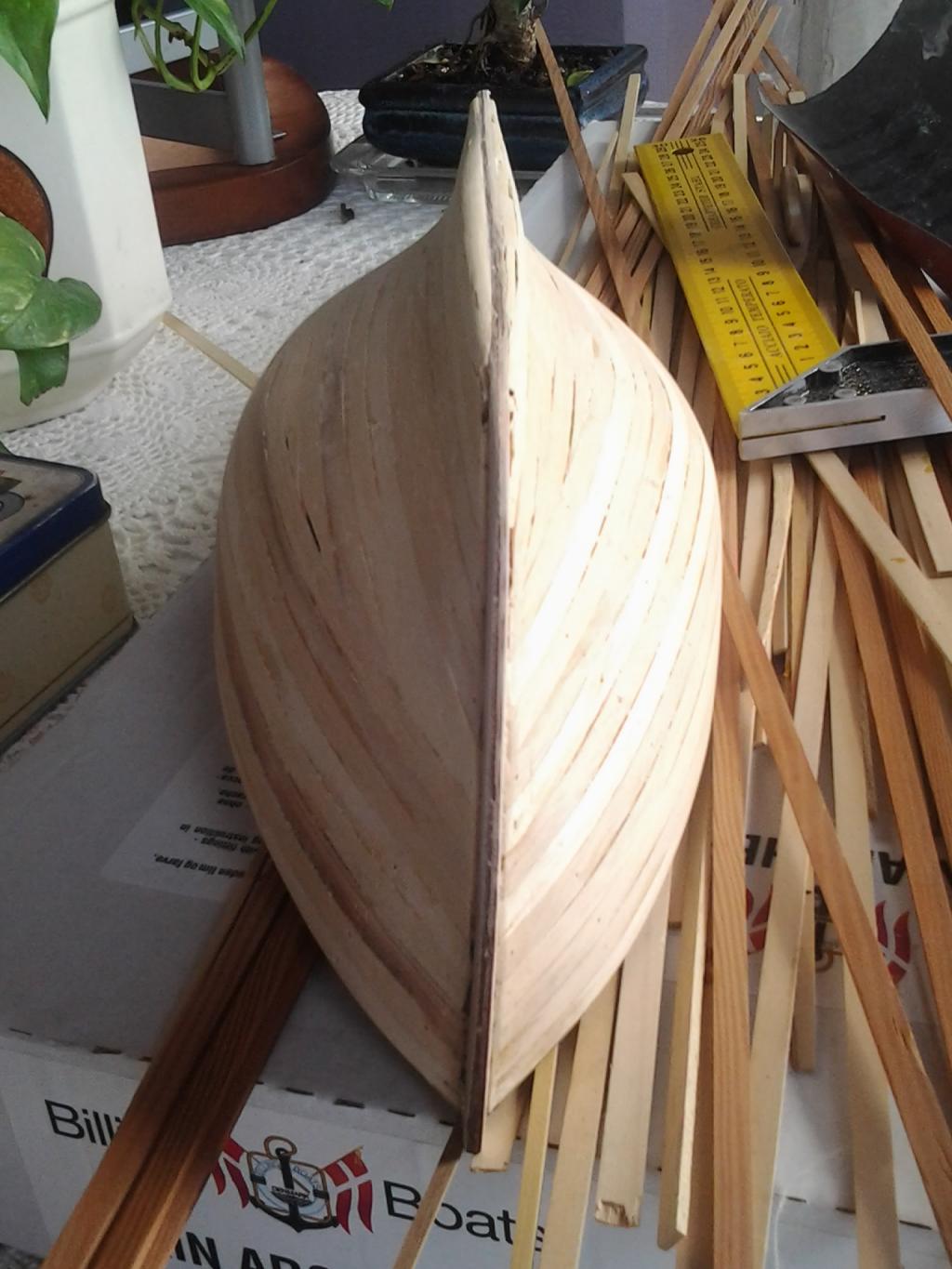

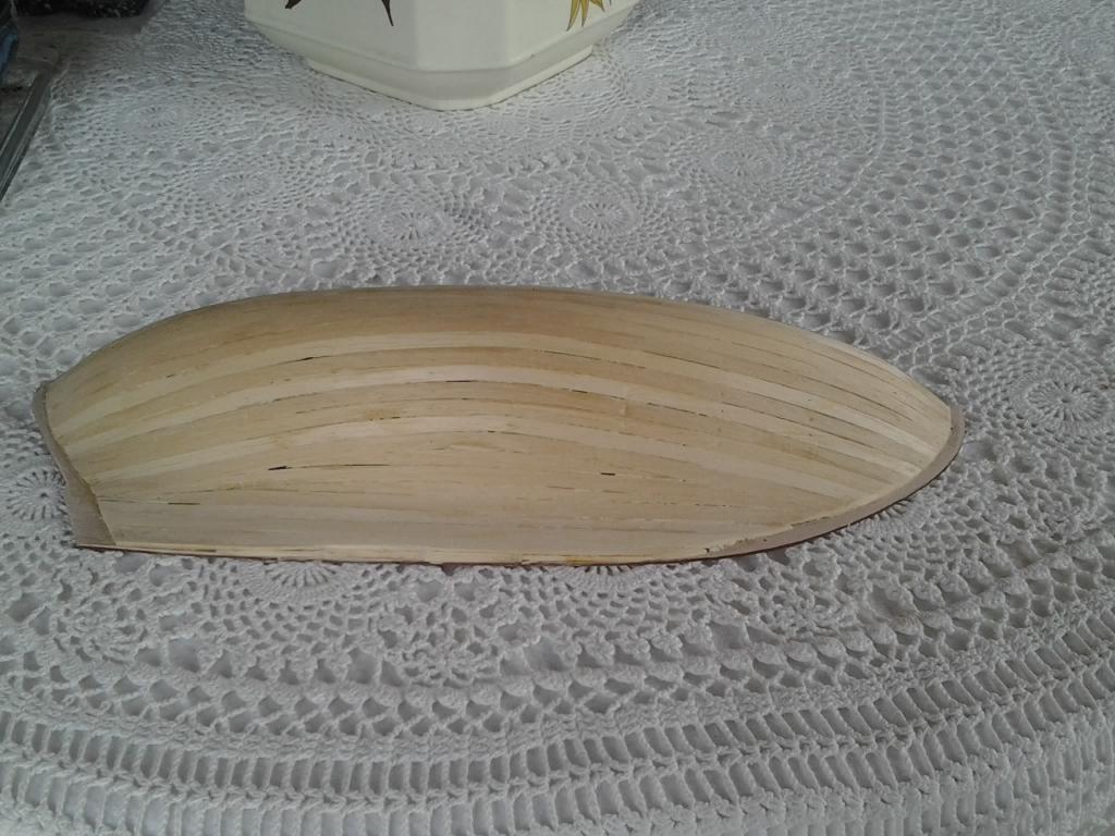

Il fasciame: questo modello non prevede il doppio fasciame, ma le linee sembrano piuttosto regolari e semplici e non dovrebbero porre troppi problemi e poi mio padre ci sa fare, ha costruito navi ben più complesse. Malgrado ciò io preferisco sempre il doppio fasciame, mi semba che i lavoro venga molto meglio

Papà procede spedito!
Completato il fasciame sul primo mezzo scafo, ecco le foto.
Mi piacciono molto le linee dello scafo, mi sembrano molto realistiche

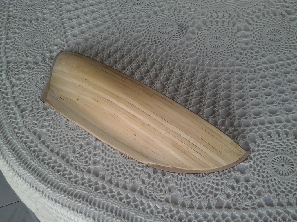

E finalmente siamo arrivato al congiungimento dei due mezzi scafi. Sinceramente a vederlo a metà 'sto Colin Archer mi faceva un po' tristezza!
