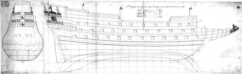

Ho dovuto risistemare di nuovo la poppa perchè il pezzo dello specchio di poppa in basso dovrebbe essere curvo verso l'interno in base al disegno progettuale più accreditato. Poi vi posto le foto.
Nel frattempo vi faccio un riepilogo della ricostruzione fatta dal libro relativamente ai progetti del modello più attendibili. Conto poi di fare per tutti quelli che si accingono a realizzare la sovrana un riepilogo generale per non uscire pazzi nelle ricerche.
Per iniziare, i disegni più attendibili della sovrana (primo modello) sono:
1) J. Payne's engraving of the Sovereign of the Seas (1636)
2) Van de Veldes' The portrait of Peter Pett and the Sovereign of the Seas (1660)
3) W. van de Velde the Elder's broadside drawing of the Sovereing of the Seas (1660).
4) Reconstruction draught of the Sovereing of the Seas (1800).
Purtroppo la figura 3 non è quella che ho postato io. E' un disegno a matita inrintracciabile (ne esiste 1 ed è stato acquistato all'asta da un privato per 90mila euro). Esiste una replica solo in uno studio su una pubblicazione di Geoffrey Callender.
In ogni caso risulta ce il modello realizzato da H.B. Culver sia corretto sotto il punto di vista degli ornamenti
Per quanto riguarda un opinione personale, le semplici ordinate e la chiglia sono più corrette quelle della sergal che quelle dell'amati (almeno così dice anche il libro).
WIP Sovereign Amati-payne1.jpg   WIP Sovereign Amati-large.jpg   WIP Sovereign Amati-pw7922.jpg

Posto le tabelle con i dati che ho ritenuto potessero essere più interessanti per la realizzazione del modello.
La reconstruction invece è il disegno più attendibile per la base dello scafo.
Più in la posto anche qualche scansione degli ornamenti più attendibili
WIP Sovereign Amati-dimensioni.jpg   WIP Sovereign Amati-ground_tackle.jpg   WIP Sovereign Amati-guns.jpg
WIP Sovereign Amati-mast-spar.jpg   WIP Sovereign Amati-boats.jpg   WIP Sovereign Amati-sails.jpg
WIP Sovereign Amati-standing_rigging.jpg   WIP Sovereign Amati-reconstruction-draught.jpg
