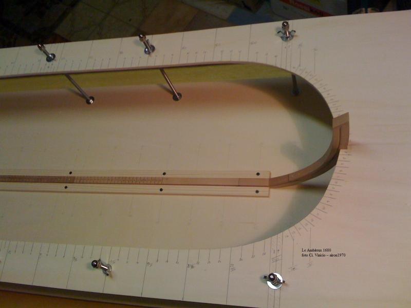

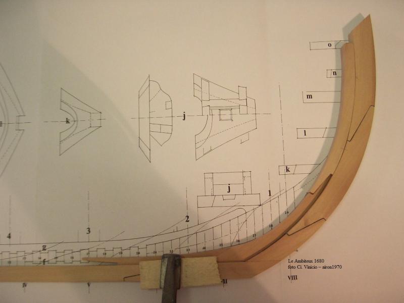

Inizio con qualche foto dove si può vedere la carpenteria assiale, cioè chiglia, ruota di prua e dritto di poppa.

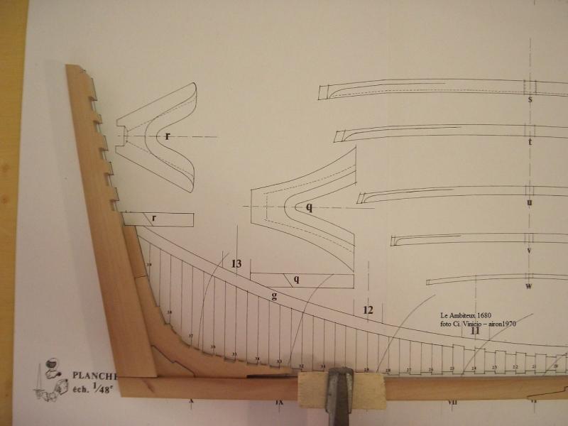

puoi dirmi cosa rappresentano le linee curve che ho indicato con le frecce

Buongiorno Sam, Ti posto una foto tratta dal volume del "74 cannoni" 1° tomo pag.82 del mitico Jean Boudriot in risposta alla Tua domanda. Spero si veda bene la foto.

grazie Vinicio, avevo intuito che si trattasse delle tracce dei madieri ma mi lasciava perplesso la scelta di riportarle, in quel modo, su una vista laterale.
La foto che hai allegato chiarisce tutto.

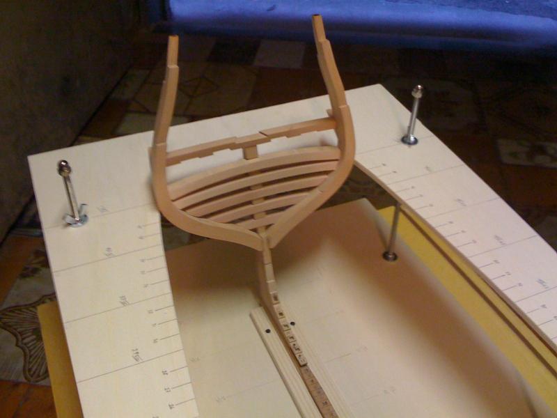

Altri elementi strutturali, arcaccia, dritto di poppa e controdragante.

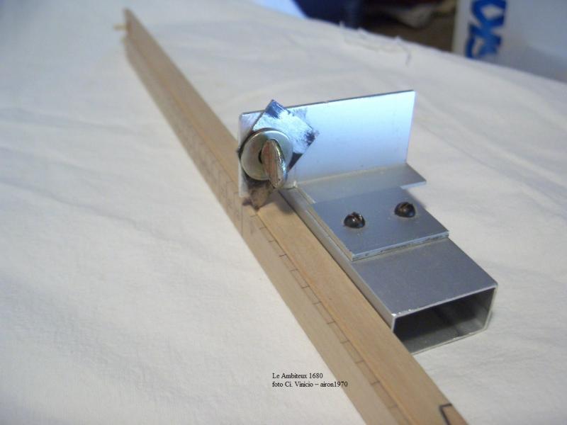

Per praticare la battura sulla chiglia e ruota di prua mi sono autocostruito un attrezzino che scorre a battente e con varie passate ho inciso il legno, mi sono dovuto organizzare in questo modo perché non avendo la fresatrice (prossimo acquisto) ho dovuto tirar fuori la famosa "arte di arrangiarsi". Non è un attrezzino bello ed elegante da vedersi ma ha assolto egregiamente le sue funzioni.
