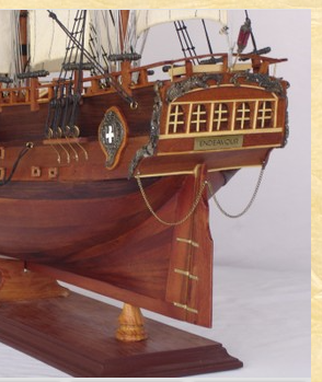

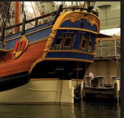

Sicuro che quella sia la decorazione giusta, in altri modelli e nella replica ricostruita in Australia la decorazione è diversa, inoltre la poppa si stringe salendo verso la ringhiera, non deve essere pari o più larga dei fianchi.
Considera che è solo uno studio ...praticamente è la poppa dal disegno anatomy adattata sulla poppa mantua. Poi di lato dove vedi in alto ai lati le sporgenze sotto ci vanno le due statue e sotto a bordo dell'incintone altri due fregi.
Anche io avevo notato la differenza con la replica ...a questo punto devo capire quale sia più veritiera quella dell'anatomy o quella della replica!!!

Quella della Anatomy sarebbe molto sbilanciata con parte superiore più larga di quella inferiore, mentre la replica ha navigato benissimo. Forse devi ridurre il disegno della Anatomy e fare le laterali oblique.

Quella della Anatomy sarebbe sbilanciata con la parte superiore più larga di quella inferiore, mentre la replica ha navigato benissimo. Forse devi diminuire il disegno della Anatomy e fare i lati obliqui.

Quella della Anatomy sbilancerebbe la nave che non potrebbe navigare, mentre la replica ha navigato benissimo. forse devi ridurre il disegno di Anatomy e fare i lati obliqui.
L'ho già ridotto ed adattato alla sagoma della Mantua!!! ..le uniche sporgenze che vedi sono in alto ai lati che dovrebbero fare da cappello alle statue! ...quando sarà proverò prima a scolpire il tutto con il legno e se come penso ...i risultati non saranno soddisfacenti passerò al Milliput; )
