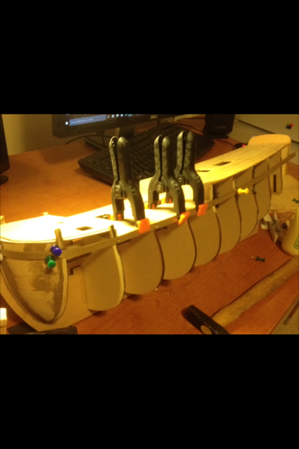

Foto2:
Ho letto spesso sul forum che si consiglia di annerire le parti sottostanti ai cerabottini, in modo da evitare che siano visibili..spero di aver fatto bene

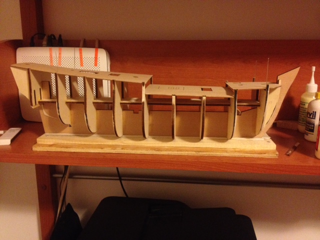

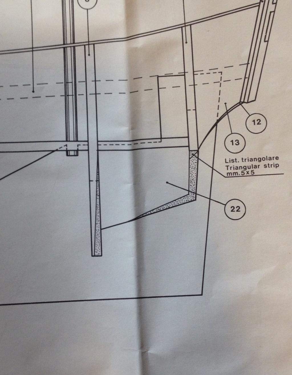

Foto3-4-5:
Non riesco a non pensare alla poppa, m'avete messo il tarlo!
Sto cercando di ragionarci sopra a partire dai piani della mantua dove sembra essere fatto tutto in modo corretto.
(nella quinta immagine considerate che la prospettiva della foto non è esattamente frontale purtroppo)
...però guardando le foto di modelli completati o della replica navigante... non ne sono sicuro!

Hai fatto bene, normalmente i carabottini sui modelli hanno spazi piccolissimi e a volte sono coperti da accessori, ma meglio essere sicuri, altrimenti rischi effetti antiestetici..
E io che pensavo che la parte difficile fosse la prua!
effettivamente con la sovrapposizione dei piani sembra perfetto...
bisognerebbe sentire qualcuno che ha studiato bene il modello.
Complimenti per l'esecuzione
Ciao ALex

visto che si incontrano le stesse difficolta' del bounty ij quella posizione metti un generoso blocchetto di balsa che andrai a modellare.lo rivestirai solamente col secondo poiche' sostituisce gia' il primo. sara' piu' facile avere l'andamento desiderato .

Per Sergio, si penso che il riempimento a poppa aiuterebbe...(se riesco a farlo bene)

Per quanto riguarda l'andamento della poppa ...se spulci il mio wip è stato affrontato lo stesso problema ...risolto con appositi blocchetti sagomati nel migliore dei modi per consentire una posa corretta dei corsi di fasciame. ...io ho rivestito i blocchetti con il primo fasciame ...ma in effetti potresti fare in modo di farli leggermente più spessi e rivestirli direttamente con il secondo!!! ...un consiglio che mi sento di darti è comunque quello di non avere fretta ...pensa con calma a quello che vuoi fare e fatti un piano in testa sulle varie fasi ...e non ti fidare troppo delle istruzioni mantua!!!

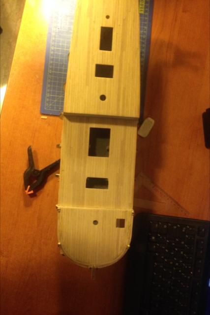

Sono andato un po' avanti e con molta lentezza ho:
-listellato i ponti (foto 1).La foto è pessima ( e pure storta) quando finirà di piovere,ci passo un po' di olio paglierino e faccio le foto sul balcone
