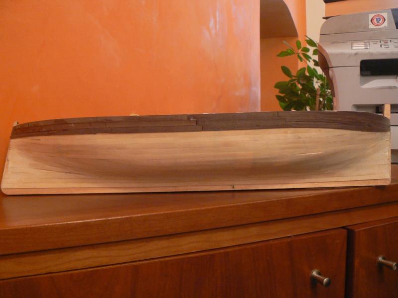

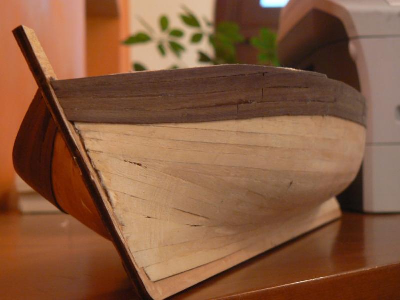

Continua il secondo fasciame. Ieri ho aggiunto la listellatura del 4°corso a poppa.
A parte il problema dei listelli rovinati, l'andamento dei corsi della seconda listellatura mi sembra sbagliato. A questo punto credo che gli schemi di montaggio di questa scatola siano puramente indicativi.
Come credete mi convenga continuare?
In questa prima alternativa interrompo il corso senza farlo arrivare alla chiglia, conferendo un'immagine un po' più omogenea all'andamento della listellatura
Nella seconda alternativa cerco di spalmare sui listelli l'andamento curvilineo dei corsi sovrastanti. In questo caso però l'assottigliamento sulla chiglia mi sembra eccessivo...
Graditissimi consigli e critiche

Ciao, ti metto foto di come ho risolto il problema sulla mia GH....
secondo me potresti provare a fare allo stesso modo....
ho visto che hai deciso di non mettere un unica "tavola" da prua a poppa, ma hai deciso di fare il corso in 2 parti, secondo me ci può stare, ma non mi convince affatto lo sfalsamento che hai dato alle teste delle tavole....troppo vicina la scalettatura, io avrei staccato maggiormente tra un corso ed il successivo...
Leudo siciliano 1:30 - Santa Lucia - Panart (Mantua)-secondo-fasciame-31.jpg   Leudo siciliano 1:30 - Santa Lucia - Panart (Mantua)-secondo-fasciame-34.jpg   Leudo siciliano 1:30 - Santa Lucia - Panart (Mantua)-secondo-fasciame-45.jpg

Hai ragione Gicci, purtroppo me ne sono reso conto tardi. Non avevo riflettuto sul fatto che la chiodatura doveva attestarsi sugli staminali che in realtà non possono essere così vicini. Purtroppo ora non credo si possa più rimediare
Per la soluzione, quella che hai usato sulla tua golden hind (tra l'altro complimenti per il lavoro) mi piacerebbe molto, ma temo che sulla mia non starebbe così bene. Magari stasera faccio qualche prova a secco coi listelli di tiglio (che sono gli unici che mi sono rimasti)

Purtroppo non riesco a smontare i listelli. Il primo fasciame era gia abbastanza "fragile". Ho paura che cercando di smontare il 2°fasciame possa rompersi lo scafo. Mi rimangono come alternative o il terzo fasciame (magari da 0,5) oppure tenermela così e verniciarci sopra

Ciao, Bavastro: ho visto la collocazione del fasciame che stai facendo; non ho ben compreso perchè non hai iniziato a rastremare già dal 1° corso: probabilmente se lo avessi fatto non avresti subito tale andamento anomalo dei corsi. Tuttavia io non dispererei più di tanto; vai avanti e completa il 2° fasciame stando ben attento alle rastremature. Per quanto riguarda la tecnica di innesto delle tavole di fasciame suggerita da GICCI (ottima tecnica ed ottimo lavoro il suo sulla GH), mi permetto di osservare che si tratta di una tecnica per i grandi vascelli, non certo per un Leudo (come sempre Ti rimando alla monografia dello Schiaffino sui gozzi e leudi,e alla sezione del Leudo Leonidas di Ivan Zanchetta): nei Leudo il corso di fasciame corre intero da prua a poppa anche se di diverse tavole.
A proposito delle tavole, io sulla mia Lancia Victrory (ove ho fatto il corso di più tavole) e spero di lasciare il fasciame a vista, ho usato il seguente schema:
a) il corso va da prua a poppa, ogni corso finisce - rastremato opportunamente sia a prua che a poppa, secondo il calcolo delle ampiezze delle ordiante - sul rispettivo dritto o ruota;
b) ogni corso di fasciame non è intero (non è un solo listello) ma ho diviso il listetto seguendo questo SCHEMA (che tiene conto della lunghezza massima delle tavole di legname a disposizione dei carpentieri: circa 7/8 metri - il modello è in scala 1/16, quindi ci dovremmo essere):
Primo corso: A) 40+20
Secondo corso: B) 10 + 20 + 40
Terzo corso: C) 20 + 40
Quarto corso: A)
e via ripetendo lo schema di lavoro come sopra riportato. Ogni "taglio" di listello capita dopo almeno due corsi di diverso taglio.
Non Ti preoccupare se non riesci a togliere i listelli già messi: io completerei il 2° fasciame (interamente) e poi collocherei l' incintore (con il sistema degli spilli rappresentato nelle istruzioni del Kit) e poi sopra detto incintore (che è anche la "suola" cioè la parte esterna del trincarino che porrai all' interno quale primo corso del tavolato del ponte di coperta), collocherei un terzo (e speriamo ultimo ...) fasciame in noce a vista con listelli di 0,5 mm. o giù di lì (0,4 o 0,6 mm. è lo stesso) che fungeranno da impavesata a vista. L' impavesata è sicuramente "diversa" dal fasciame e quindi non stona se è più spessa (o meno spessa, ma non può essere ora il tuo caso) del fasciame della barca: vedi il bel modello di Franco Solinas del Leudo.
Spero di essere stato chiaro e Ti auguro buon lavoro !

Ciao Ulisse, a dire il vero ho rastremato seguendo i canoni classici partendo da uno 0,35 di prua al 6 centrale del listello, ma il problema mi si è creato comunque. Ho idea che facendo il 3° rivestimento dell'impavesata mi convenga prendere dei listelli 5x0,5 perchè il 6mm mi sembra un po' eccessivo.
Del resto anche leggendo sulle monografie sui leudi che mi hai consigliato per completare lo scafo occorrono circa 25 corsi contro i 18 del modello.
A questo punto quindi completerò secondo la soluzione A (che andrà ricoperta dalla 3°ricopertura) onde pareggiare l'andamento dei listelli e poi ricomincerò con quelli di tiglio augurandomi di dargli l'andamento sperato.
Per la sfalsatura dei listelli provo a fare come dici

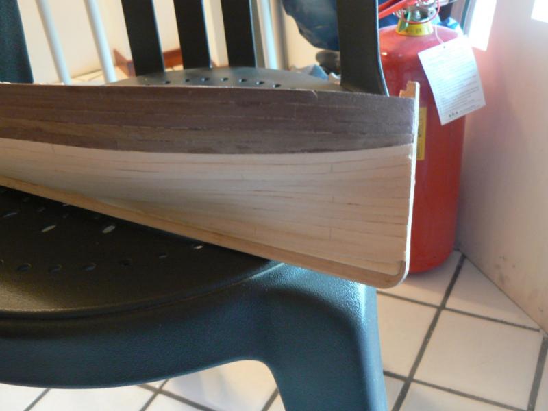

Per me, come scritto anche da qualcun altro in qualche altro post, il discorso dell'interruzione dei corsi dipende in molti casi anche dalla "ricchezza" dell'armatore o del cantiere. Magari un mastro d'ascia aveva preso un lavoro con eccesso di ribasso () e utilizzando pezzi di recupero cercava di "rientrarci".
Comunque ieri ho terminato la parte incriminata che dovrà essere ricoperta, chiudendo alla bell'e meglio. Si ricomincia per bene!
Ho visto che i listelli di tiglio sono più malleabili di quelli di noce, spero quindi di avere un po' meno problemi nel manipolarli.
Ulisse, sulla base di quanto hai detto ho immaginato la seguente disposizione.
Praticamente la sfalsatura è del 25% per corso (supponendo 4 corsi di fasciame)
Rivedendo le foto delle monografie
mi rendo conto che il rapporto larghezza/lunghezza del listello è di molto inferiore a quello del modello. (dovrebbero essere tavole di 18cm, ma nella realtà mi sembrano da 12, massimo 15cm)
La parte da ricoprire è finalmente ultimata.

Caro Bavastro, lo schema che hai postato mi sembra buono, e soprattutto mi sembra buona l' applicazione pratica che hai disegnato sulla murata del Leudo.
Non sono un esperto in materia di fasciame, ma l' effetto "ottico" mi sembra decisamente positivo, non troppo strette le congiunture di tavola, non troppo larghe o troppo lontane.
Poichè sono d' accordo su quanto hai detto in ordine al "gusto" del maestro d' ascia (ovviamente basato sulla tasca del committente) io procederei: tieni presente che da noi si costruiiva secondo il "garbo" cioè la barca doveva essere armoniosa (garbata, gentile ...) nelle sue forme. Nel caso tuo mi sembra decisamente che ci siamo !
Sicuramente da questa vicenda (non sempre semplice, come non è stato facile per me realizzare il fasciame del mio Leudo: dovessi vedere quante volte sono stato sul punto di buttare il tutto ...) hai ricavato una notevoile esperienza che Ti sarà utile nelle prossime realizzazioni.
Vai avanti ! E' questo il mio motto ed il mio suggerimento per Te.

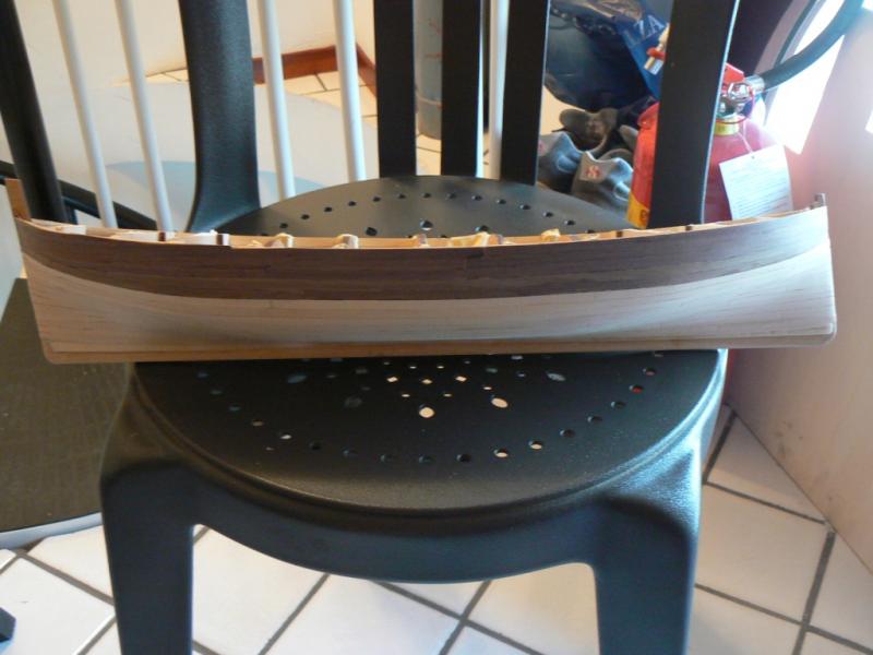

Grazie per l'incoraggiamento, Ulisse. Anche se a rilento, ho quasi terminato il primo fasciame. Spero di riuscire ad approvvigionarmi a breve dei listelli 0,5x5 per l'impavesata.
