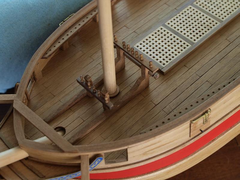

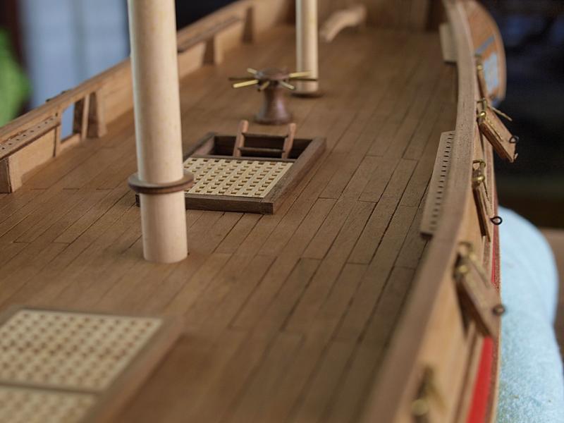

questo è il lavoro che ho iniziato una quandicina d'anni fa e che causa lavoro prima e matrimonio poi (casa troppo piccola) ho abbandonato da tempo
adesso a fine anno ci trasferiamo in una casa più grande ed il lavoro potrà riprendere (non prima di fine anno però )
allego le foto del punto in cui ero rimasto (gli alberi e i dettagli sul ponte li ho appoggiati adesso al volo ma non sono fissati)
orrendo a mio avviso la realizzazione e lo stato di conservazioone dei mantelletti... già ai tempi la colla mi aveva lasciato stupito per la poca presa, adesso poi i danni del tempo lo hanno confermato... temo che dovrò rifarli del tutto...
a riguardare bene il modello capisco anche perchè zakimor insiste sul legno di pero... fotografato con una lente macro si vede che anche un noce di qualità migliore di quella del kit mostra le sue lacune...
aspetto vostre info e considerazioni

Vecchio 12-07-10, 12:13 AM   #2
Messaggi: 113
simonespe è un newbie...
bellissima...complimenti....
un lavoro pulitissimo direi.....
la mia è più scura a causa dell'impregnante...e dei listelli del kit....forse più scuri di quelli usati da te.....
lo scafo l'hai lasciato naturale? oppure hai passato un qualche tipo di olio?
complimenti cmq.....finiscila perché a parer mio sta venendo molto bene

Concordo con Simonespe, davvero fatta bene, anche il fasciame a prua bello preciso.
Davvero Complimenti

adesso vi scandalizzerò,
questa è una soluzione che mi sono inventato ai tempi (e già messa in pratica anche sulla Clara May)
le istruzioni propongono di verniciare lo scafo,
ma personalmente avevo visto dei modelli verniciati (forse da qualcuno non troppo in gamba) che facevano schifo...
anche quelli che erano verniciati con accuratezza avevano un effetto finto assurdo...
la vernice trasparente nella migliore delle ipotesi dava l'impressione che fosse un mobile lucido, effetto che personalmente detesto
pensa che ti ripensa, m'è venuto in mente di passare lo scafo con il lucido da scarpe, che in realtà sul legno NON dà l'effetto lucido.
i vantaggi che ho riscontrato sono notevoli:
1) quasi impossibile chiazzare il modello, è una fesseria ottenere una ottima omogeneità del colore
2) dosando due tonalità si riesce a dare una colorazione a scelta allo scafo, ma senza mai snaturare il colore base e la venatura
3) fa risaltare la venatura senza snaturarla, tende a riempire le micro fessure
4) la superficie del legno diventa morbida e scorrevole come la pelle, ma non ne inficia certo la compattezza
5) i pelucchi del legno rimangono adesi al legno, la superficie sembra più compatta
6) credo che il legno una volta assorbito il lucido rimane più "umido" e risente meno degli sbalzi di temperatura e umidità... credo che l'effetto sia paragonabile ad una crema di protezione delle mani
7) sembra anche proteggere bene dalla polvere: la clara may è 16 o 17 anni che è in bacheca e non c'era su polvere. la poca che si deposita basta un leggero soffio e se ne va
A 12 anni di distanza vedo che lo scafo non si è minimamente rovinato, forse avrebbe bisogno di un richiamo di lucido che nel frattempo si è assorbito più in profondità
la clara may è addirittura 16 o 17 anni che è esposta in bacheca alla luce del giorno e non ha subito danni
l'unico contro che mi vien ein mente è che immagino che la presa della colla, di qualunque tipo, sia scarsa per via della parte oleosa del lucido.
quello che dovrò fissare al ponte (ad esempio i cannoni) lo farò probabilmente con dei chiodini o qualche altro sistema
ecoska non è in linea   Rispondi quotando
Vecchio 12-07-10, 12:12 PM   #5
L'avatar di trinchetto
Messaggi: 7,841
soluzione interessante.....!
Il lucido, dunque, non tende a seccare con gli anni?
Trink
p.s. complimenti per la posa del fasciame dell'Astrolabe. Noto però tracce più scure in costa ai listelli. Colla?
Vecchio 12-07-10, 12:24 PM   #6
L'avatar di ecoska
Registrato dal: Jul 2010
residenza: gallarate
Messaggi: 105
ecoska è un newbie...
sicuramente un po si asciuga il lucido, ma la parte più grassa/oleosa non evapora
fino a che non penetra una certa quantità di lucido nel legno anche solo il fatto che penetra più in profondità ne diminuisce la quantità in superficie.
le chiazze più scure le ho notate anche io, e sono sicuro che ai tempi non c'erano. così ad intuito e vista la posizione dove si propongono credo sia dovuto al fatto che in quei punti il secondo strato di fasciame è stato toccato pochissimo dalla carta vetrata, quindi presenta una superficie più ruvida da listello grezzo.
questo a mio avviso provoca una differenza nell'assorbimento del lucido, ma sono quasi sicuro che a ripassarlo l'effetto potrebbe scomparire del tutto.
mi spieghi quali sono dal tuo punto di vista le qualità della posa del fasciame? a me a occhio piace ma immagino ci siano motivazioni tecniche ben meno empiriche
Vecchio 12-07-10, 12:31 PM   #7
Messaggi: 7,841
Premesso che è questione di gusti, a me piace così come l'hai fatto tu: i corsi di fasciame si presentano uniformi, senza cambi di direzione, rastremati in maniera assai omogenea ed accostati bene l'uno all'altro. Non è un risultato facile da ottenere.
Trink
Vecchio 12-07-10, 12:58 PM   #8
L'avatar di Tuvok
residenza: Bergamo
Messaggi: 4,831
Tuvok inizia ad ingranare.
Ha ragione Trink, uno dei migliori fasciami che abbia visto
Vecchio 12-07-10, 01:40 PM   #9
L'avatar di ecoska
Messaggi: 105
un risultato del genere con un solo fasciame è effettivamente un bel casino...
però facendo conto che quello è un secondo fasciamel'operazione diventa meno complicata...
alla fine mi sono limitato a segnare a matita le progressioni in corrispondenza delle ordinate e a rastremare i listelli di conseguenza
( ps, mai piegati i listelli al vapore o col piegalistelli, incollati direttamente )
