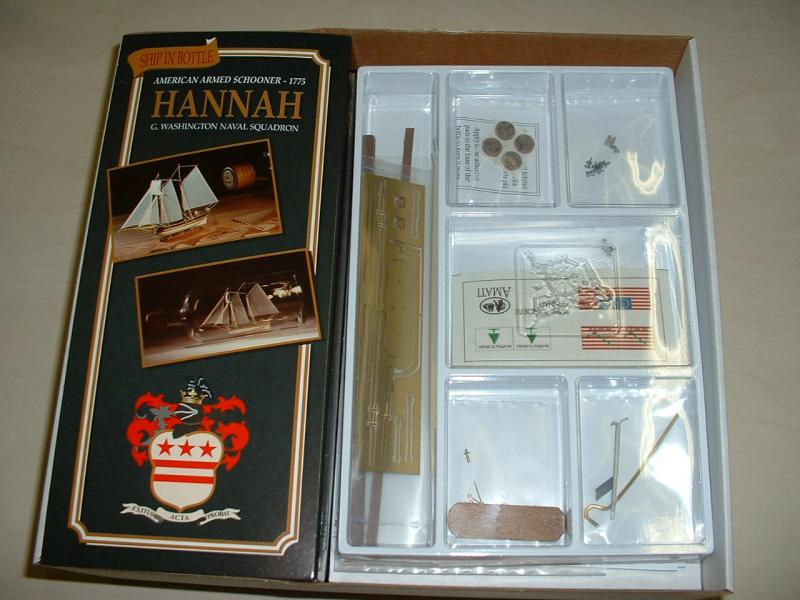

Più per curiosità che altro, oggi mi sono fatto tentare ed ho acquistato il kit della Amati Hannah "Ship in Bottle". Sono curioso di carpire i metodi costruttivi delle navi minuscole (anche sa da kit). Aprendo la scatola, mi sembra che il materiale contenuto non sia niente male. Prima domanda: mi consigliate di invecchiare le molteplici parti in ottone? Se si, in che modo (vorrei utilizzare una metodologia semplice senza utilizzo di prodotti chimici).

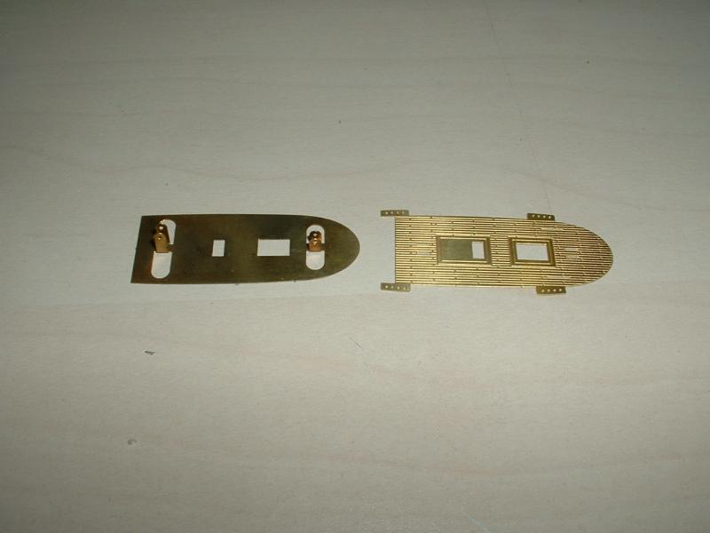

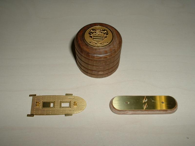

Grazie, terrò in considerazione anche la tua tecnica. Nel frattempo vi aggiorno sui primi incollaggi effettuati. Come potete vedere c'é il tappo della bottiglia, il ponte principale con falso ponte sotto, la base per il modellino e il ponte del cassero di poppa. Giusto per entrare nei dettagli, il ponte di poppa è formato da 6 sezioni incollate tra loro. Lo spessore del foglio di legno è di 0,6 mm.

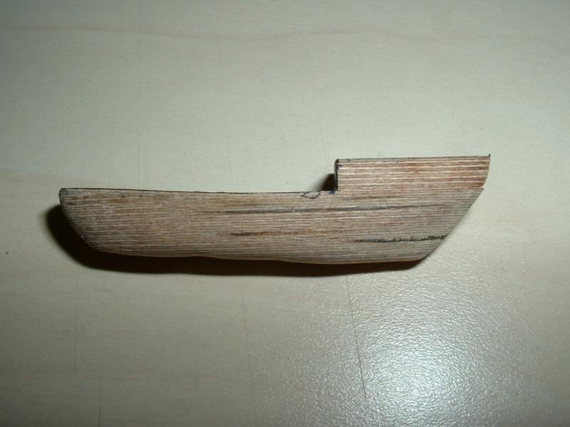

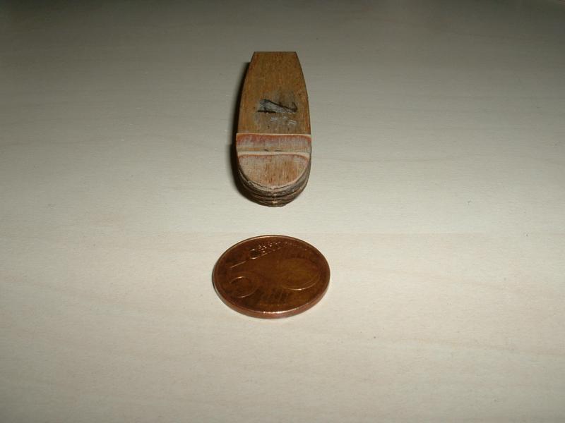

...e lo scafo prima della rastrematura...
...e mo viene il bello...

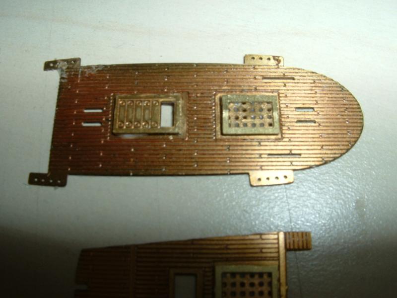

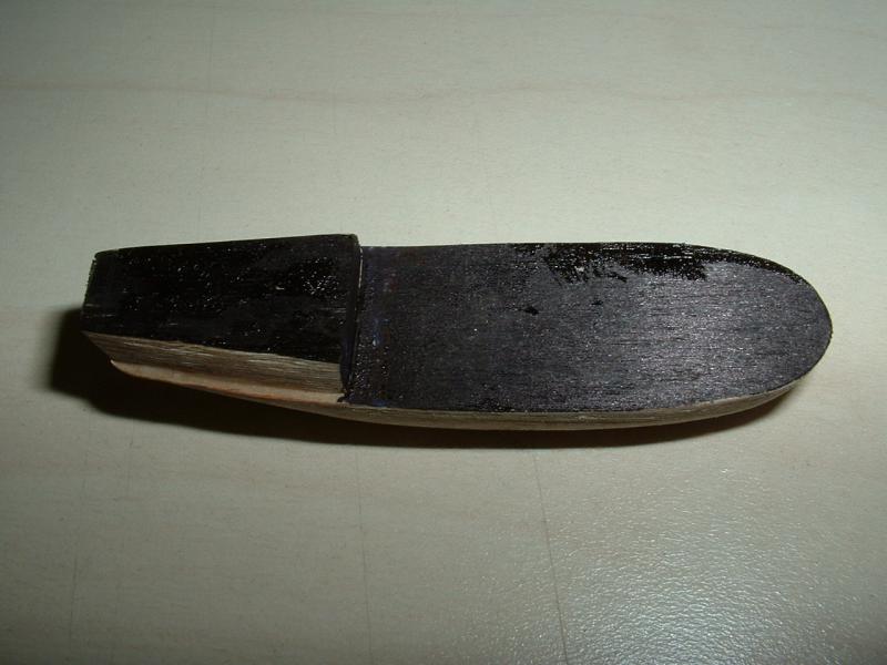

Si, in effetti mi sto proprio divertendo...anche io ho la tua stessa curiosità. Nel frattempo prove di brunitura del falso ponte

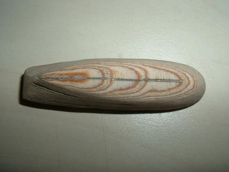

Come potete vedere, ho completato i ponti con tanto di invecchiamento e ho dato una prima grossolana rastrematura allo scafo

Scusa gufa ma questa e una crepa o altro?
No giuseppe, non è una crepa. Come dicevo ho fatto la prima grossolana rastrematura. Quello è il bordo di una sezione non ancora scartavetrato. In realtà, pur seguendo ed incollando con precisione le sezioni nella giusta sequenza, poi c'è molto materiale da togliere per rendere lo scafo della giusta forma. Oggi ho provato ad appoggiare ponti e murata. Dovrò anche aggiungere dello stucco per mancanza di materiale in alcuni punti.
Domani le foto
