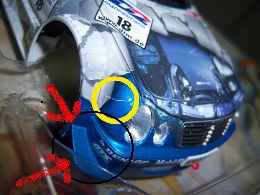

Ho fatto due foto a quelle più evidenti e più visibili, comunque ad occhio nudo se ne vedono molte di più crepe.
Grazie ciao.

Stamattina ho guardato il modello alla luce del sole, incredibile...pezzi di sprue nei paraurti, parti di decals rovinate, passaruota non verniciati, griglia anteriore deformata, mah! Se l'avessi fatto io da zero, anche se non sono super bravo, sarebbe venuto meglio ahahah!!! Non sembra assemblato da un professionista. Se qualcuno di voi ha acquistato questo kit sarebbe utile per fare un confronto soprattutto sulla qualità dell'assemblaggio ma anche per capire se è normale che la scatola fosse sigillata col cellophane, perchè non mi era mai capitato in altri kit Tamiya. Mi frulla in testa l'ipotesi che il venditore o il distributore (ho trovato il bollino della T2M sulla scatola) abbiano sostituito la carrozzeria, mah!

Guardandola bene cmq è colorata e finita lo stesso in un modo che il modellista medio se lo sogna.Quel mercedes nella scatola normale ha sempre avuto il problema che la parte blu del muso era da verniciare ed era un pasticcio trovare la corrispondenza con la decalcomania del kit.Da fare è difficilotta,le decal davan sempre problemi, soprattutto quando sono così grosse.[/QUOTE]
Be, finita tanto bene non mi pare, anzi.
Da notare nel cerchio nero che ho segnato e contraddistinto con le frecce rosse un eccessivo accumulo di vernice blu che, con il trasparente, ha poi creato degli aloni più chiari tipici della pittura che si accumula.

Ricordo che guardai con curiosità il kit della mercerdes per compararlo con il mio lavoro e, sorpresa, mi accorsi SUBITO che la vernice era crepata a kit appena arrivato.Guardai pure gli altri 2 ed erano crepati pure quelli !!!
Ricordo che il negoziante con cui visionammo subito i kit spedi' subito indietro la merce dichiarandola difettosa.
Credo che il problema risieda nel trasparente forse troppo aggressivo che ha attaccato la vernice sottostante.
