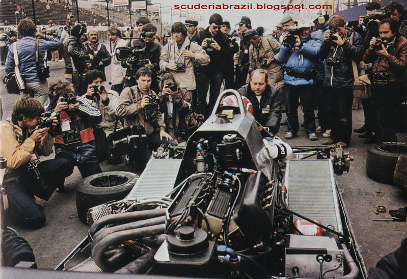

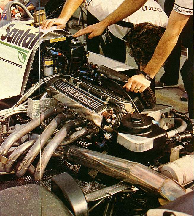

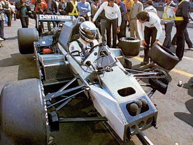

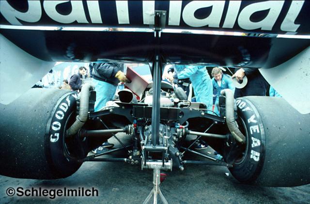

bè,mi pare tu sia già ben fornito...
Le foto,in giro,sono quelle...
Te ne metto un paio che mi pare non siano tra quelle che hai postato....
Le pmpe dei freni "scoperte" non le vedrai mai...il telaio scatolato non permette ulteriori "nude-look"...
Comuqneu sono le classiche pompe freni/frizione,con quei curiosi "palloncini" in spugna sopra i tappi,l'unica cosa particolare,credo...
bel soggetto..mostraci qualcosa dei lavori in corso,eh?

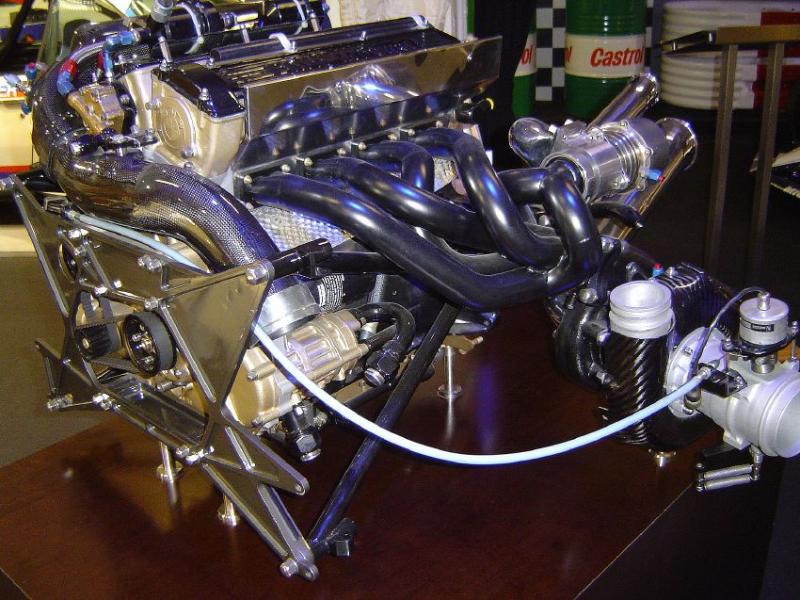

ciao,
non specifiche per la BT50, ma qualcosa può tornare utile
BMW Turbo F1 Engine
saluti

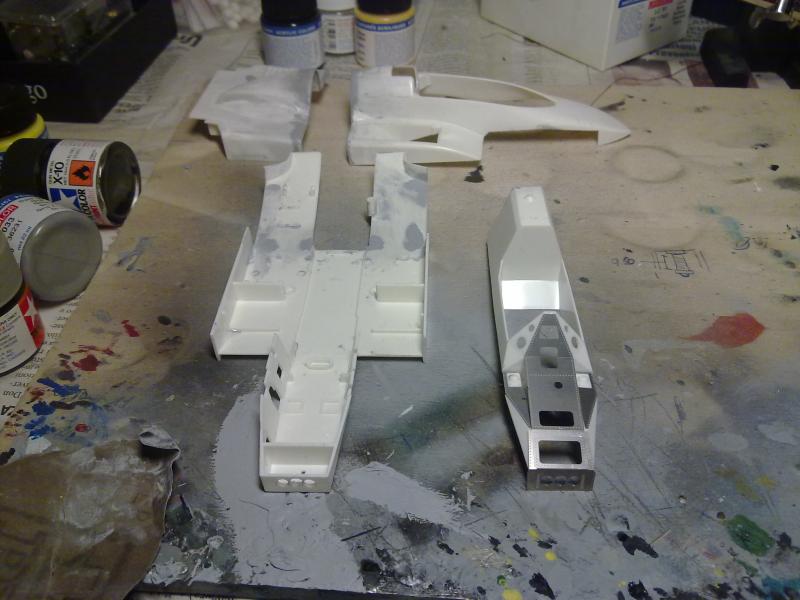

Grazie Sandro sei sempre una garanzia grazie anche a te Toki i miei lavori sono in alto mare sto modificando un po' il kit vediamo cosa esce per adesso sono messo così così l'idea è quella di fare un diorama della macchina aperta ai box con meccanici attorno. Una domanda il fondo della vettura era in carbonio? se si mi consigliate le decal o o farselo da se con x18 trama e spruzzare xf 56?

come vedi dalla due foto che ho messo,il fondo era in fibra.Lo si vede,più che dal colore,dalla trama che,con la luce,mostra la sua irregolarità,le "righe" tipiche della fibra.
Solo che in quegli anni,gli albori del composito in F1,era tutto molto scuro...
Anche i pannelli sul telaio,dal cruscotto al musetto,sono in fibra.
Se guardi le foto che hai tu,lo vedi chiaramente.Solo che in una foto,da vicino e col flash,la trama sembra giallina..Ma non ti fare ingannare.Se guardi le altre foto a luce normale,con Piquet in macchina,vedi che tende al nero.
La fibra di carbonio la si usava già da alcuni anni,ma solo per particolari "secondari"...parti di aletone,pannellature,fiancate per le minigonne ecc..
Solo la MclAren,con la prima MP4,ha "osato" costruire l'intero telaio in fibra di carbonio.
Addirittura ho letto che il famoso incidente di Rolf Stommelen al GP Spagna '75,con distacco dell'alettone,vedeva l'ala in fibra di carbonio...Sono un po' perplesso..Ma tant'è.....

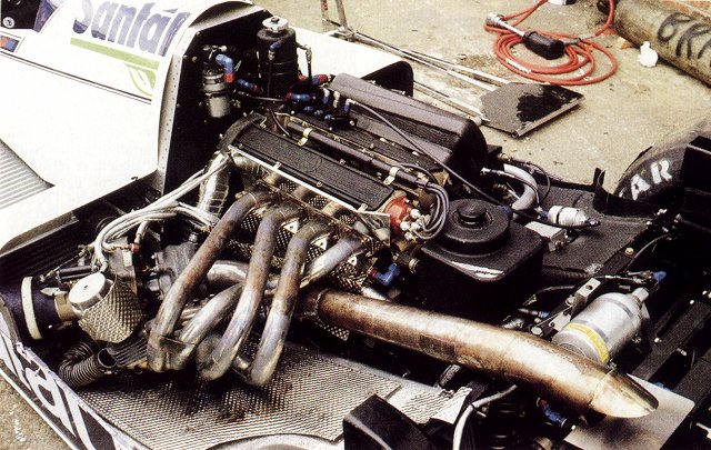

Ciao, guarda se ti possono servire anche queste
Brabham bt50 foto-bt50-20engine.jpg   Brabham bt50 foto-bt50_82_bmw_10.jpg   Brabham bt50 foto-bt50_82_bmw_12.jpg
micro1955 non è in linea   Rispondi quotando
Vecchio 14-03-11, 12:06 AM   #9
Messaggi: 16,895
la seconda foto che ha messo Micro55,da sinistra,è la prima versione del BMW,nell'81..Lo si riconosce peril cassoncino in metallo,invece che in carbonio...

ciao ragazzi volevo chiedere un parere x la scatola del cambio meglio utilizzare un x18 o un x1? in più volevo chiedere se qualcuno si intende di cavi cosa potrei aggiungere? io per adesso ho aggiunto un raccordo sul serbatoio dell' olio che dovrebbe andare al radiatore dx poi in teoria ci sono due cavi che partono credo sia un estintore e arrivano nn so? in più i cavi che partono dalle pastiglie dei freni. Se ho dimenticato qualcosa dite pure parlo sempre di cavi zona cambio e sospensioni il motore lo ho modificato dovrebbe essere ok almeno spero
