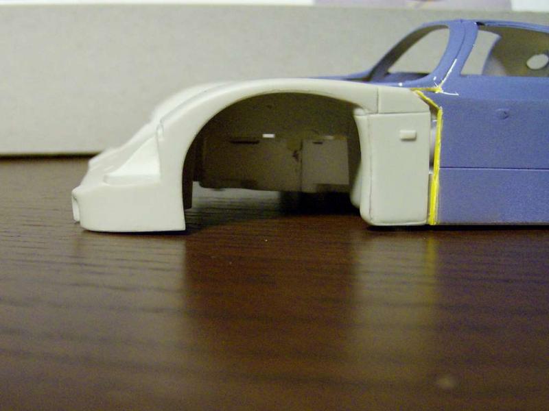

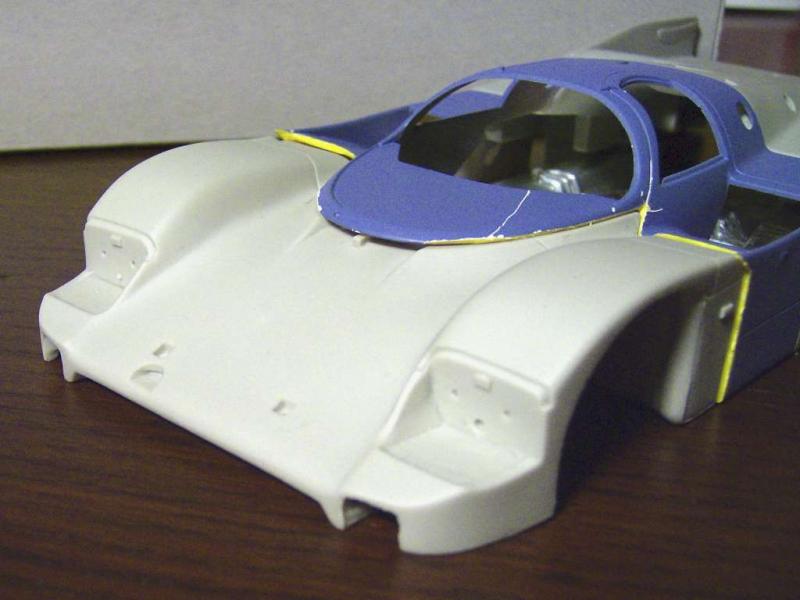

da una vista di tre quarti forse si nota meglio la storia del cofano.Lo spazio tra i due fari,verso i parabrezza,è piuttosto "corposo".
mentre nelle versioni normali per le gare corte,veniva adottato un muso "scavato" per maggiore carico areodinamico.Una nota negativa della scocca in resina Profil24 è l'aver stampato anche i fari assieme al resto.Comporterà un lavoro brigoso di verniciatura e mascheratura...(prima foto)
Il muso del t.kit ST27 rimane il più azzeccato.Non fate caso alla parte centrale della scocca,è una parte di una vecchia 956 che avevo montato anni fa,ho tagliato al volo e non è venuta benissimo...Serve solo per dare l'idea.(foto due)
Le altre foto sono le stesse di prima, in sequenza Hiro,Tamiya e Hasegawa.Col muso sbagliato(ma corretto per tutte le altre gare escluso Le mans)
Metto una foto di una 962 col muso ad alto carico per un confronto "Vero"..
[auto] Comparativa Porsche 962 1/24-profil-fianco-1024x768.jpg   [auto] Comparativa Porsche 962 1/24-st27-trq-1024x768.jpg   [auto] Comparativa Porsche 962 1/24-hiro-trq-1024x768.jpg
[auto] Comparativa Porsche 962 1/24-tam-trq-1024x768.jpg   [auto] Comparativa Porsche 962 1/24-haseg-trq-1024x768.jpg   [auto] Comparativa Porsche 962 1/24-repsol.jpg

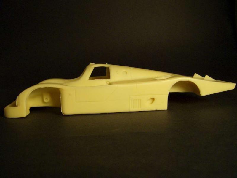

prendendo singolarmente il t.kit di St27,la vista di fianco evidenzia la presenza della coda modificata delle ultime versioni della 962,dopo il 1988,introdotta dal team ufficiale,sponsorizzato dalla Shell,che apparve a Le mans '88 con questa coda decisamente diversa dalle precedenti,con sfoghi posteriori maggiori,e dal "profilo" inconfondibile.
Per fare una versione dopo tale anno,bisogna tenerne conto,visto che,oltre alle auto ufficiali,anche il team Joest ed altre squadre,adottarono il nuovo cofano posteriore.
vedendo le foto dell'auto vera(grazie a questo ottimo sito "endurance-series.com),si può dire che ST27 ha lavorato benino.......
[auto] Comparativa Porsche 962 1/24-st27fianco-1024x768.jpg   [auto] Comparativa Porsche 962 1/24-hydro-90..jpg   [auto] Comparativa Porsche 962 1/24-shell-rear.jpg

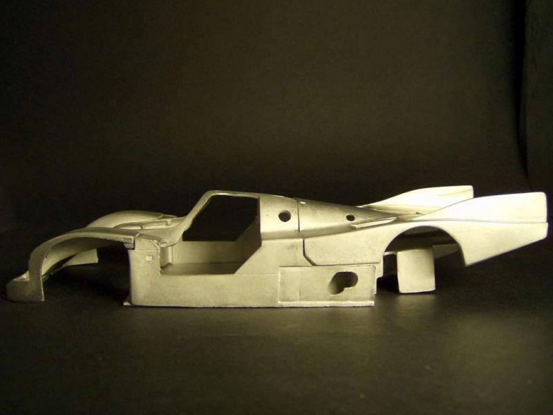

La scocca Hiro,essendo interamente in metallo,non è proprio dritta(lo si vede).Quindi il cofano non è "spiovente" come dovrebbe.A me convince poco come linea,ma non posso dirla tutta fin che non riesco a ripulire le bave di stampaggio e le parti che sono un po' storte.
La mia versione è per le vetture ufficiali che corsero a Le Mans nell'85-'86-'87,ma c'è anche a versione "coda '88" per la Repsol,Kenwood ecc...
Comunque,mi ripeto,tra i vari kit è quello che mi ha deluso di più,e mi lascia perplesso sulla possibilità di riuscire a "chiuderlo" bene,una volta finito il montaggio.
E' completo,rifinito,si monta come l'auto vera...
Ma costa 200 euro......e direi che si poteva dare di più............
Ritornerò con altre "considerazioni" su questi kit...soprattutto l'aspetto che riguarda le gomme........
[auto] Comparativa Porsche 962 1/24-hiro-fianco-1024x768.jpg

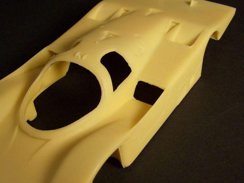

rimanendo sulla carrozzeria,c'è un aspetto importante che è stato trattato in maniera molto diversa da uno dei produttori dei kit...
Stavolta è Tamiya che ha toppato in pieno.
Queste sono le prese d'aria sulle fiancate di Hiro,Profil24 e St27(che però usa il corpo centrale della 956,quindi è un discorso a parte).
Come si nota la presa ha la giusta profondità.
[auto] Comparativa Porsche 962 1/24-presa-hiro-1024x768.jpg   [auto] Comparativa Porsche 962 1/24-presa-profil-1024x768.jpg   [auto] Comparativa Porsche 962 1/24-presa-st27-1024x768.jpg
