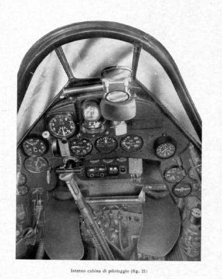

Gaetano buongiorno, posso permettermi di fare alcuni appunti sul tuo lavoro?
E' lodevole il tuo impegno, ma ci sono alcune cosette che andrebbero corrette sia di genere "storico" che di tecnica modellistica.
Osservando le immagini postate ho avuto modo di constatare che hai sbagliato i colori dell'intera cabina. Era si di colore verde, ma molto più chiaro rispetto al colore che hai usato tu. Era quasi un verde pisello.
Proprio davanti al pilota, ciò che hai colorato di rosso, era in realtà il collimatore con bussola, che è l'unica cosa, oltre alle cornici degli strumenti che andrebbero colorate di nero. Il sedile a vasca era in verde. La manopola circolare a sinistra aveva l'impugnatura nera e il resto color alluminio.... Quel cavo giallo arricciato che spunta da sotto il sedile non esisteva sugli aerei italiani. Il filtro del generatore ossigeno era a destra e da li partiva un tubo corrugato nero collegato alla maschera. Allego alcune foto tratte dal libretto uso e manutenzione per essere più chiaro...

Ho fatto una piccola ricerca... chiedo venia per il sedile hai ragione tu è color alluminio...

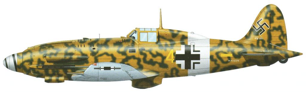

Chiedi i codici colori per il nocciola... si ma quale? L'italia ne ha usati 4 differenti... ti conviene scegliere prima la camo che vuoi usare e poi vedere che colore comprare.. ti allego un po' di immagini degli interni e delle tavole "sicure" per la colorazione degli esterni.

e vai di camo... quelle che vedi col grigio è perchè sono aerei verniciati con la stessa livrea dei Me109 tedeschi... sono una valida alternativa ai difficili colori italiani
