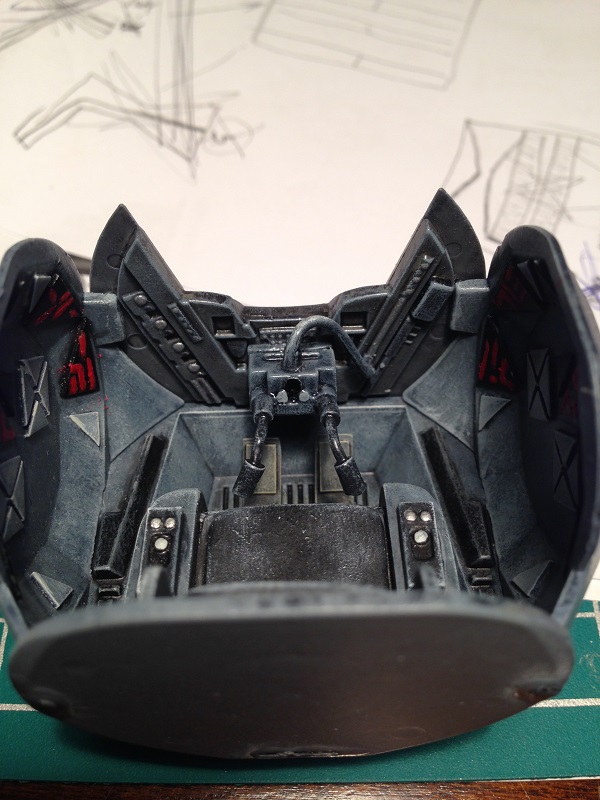

Allora ecco il resto del lavoro fatto sulla cabina ed i pop corn li offro io! (mejo che al cinema)

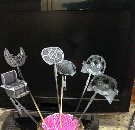

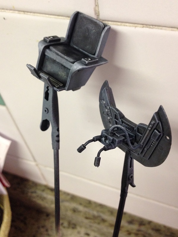

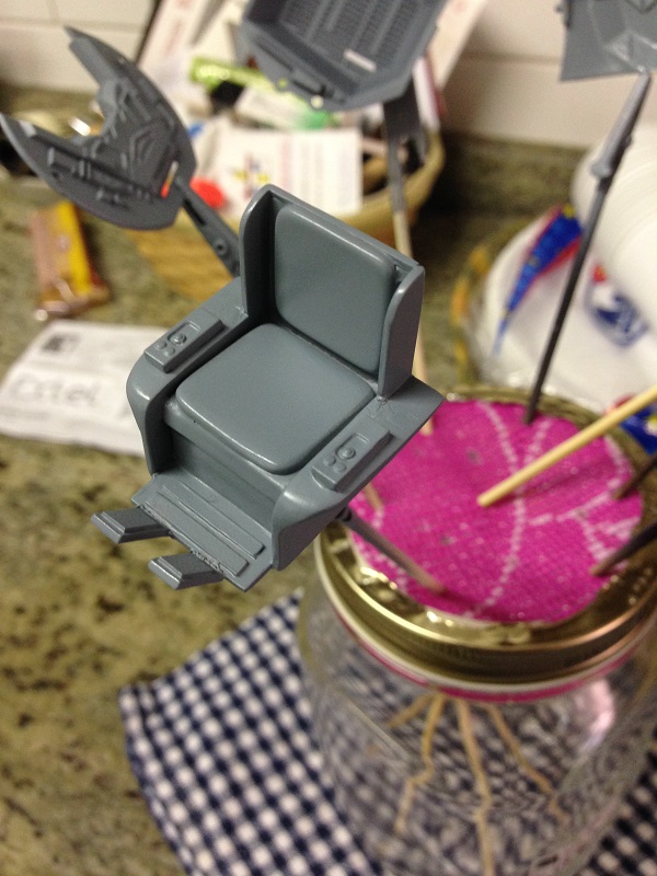

Del sedile ho mantenuto solo la base con l'incastro per il pavimento ed i comandi sui braccioli, poi plastica e stucco. Anche per i comandi ho tenuto l'incastro per fissarli e la parte centrale grigia nella foto precedente. Quindi primer e pittura...

La cabina finita e montata. Non so se poi chiuso si noterà, quindi sto pensando ad una eventuale illuminazione anche dell'interno. Giusto qualche spia, non certo un faretto alogeno
Ho pensato che i mezzi dell'Impero non dovrebbero essere rovinati come per quelli dei Ribelli. Vuoi perchè ha più mezzi quindi meno sfruttati, o perchè un TIE in caccia o rientra intero o non rientra proprio non avendo neanche gli scudi. Questo inoltre lo porta il miglior pilota della galassia.
Quindi per ora ho solo sporcato un po' i pedali, poi solleverò la questione "colori per l'esterno".
Il risultato mi sembra un po' di pietra, colpa forse del pennello asciutto dato male...

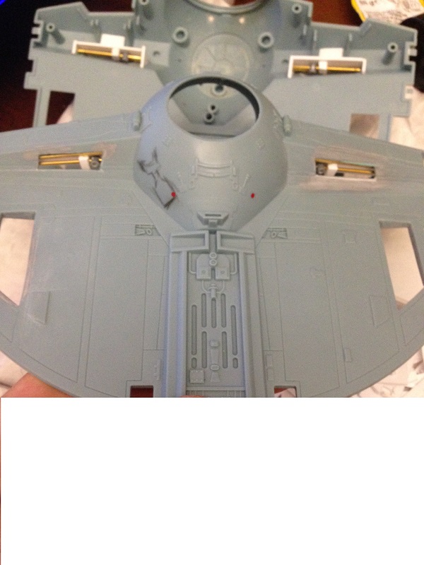

Ero partito con l'idea di lavorare poco su modifiche esterne e molto sulla colorazione, ma poi mi son fatto prendere la mano ed ho deciso di rifare un po' di dettagli dello scafo.
Nel posteriore ho rimosso i tubi originali fusi allo scafo e li ho ricreati come in foto, ai lati della cabina ho aperto i buchi dietro che erano solamente incisi ed ora ricostruirò i vani interni con i dettagli.
Sulle ali invece sto sperimentando con la pittura e qualche parere/consiglio sarebbe graditissimo.

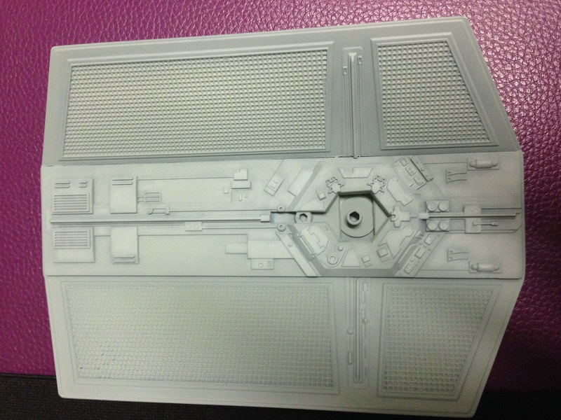

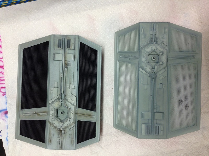

Eccomi che a rilento vado avanti con i lavori. Un'ala è completa ed il risultato non mi dispiace, anzi per essere la prima volta che uso l'aerografo mi ritengo soddisfatto, mentre l'altra è di nuovo a sverniciare per la seconda volta
Ho fatto un pre-shading con un grigio Payne, dato la base per cui ho trovato il Vallejo 71.101 che mi piace molto e poi un po' di grigio e di seppia sfumati per l'usura.

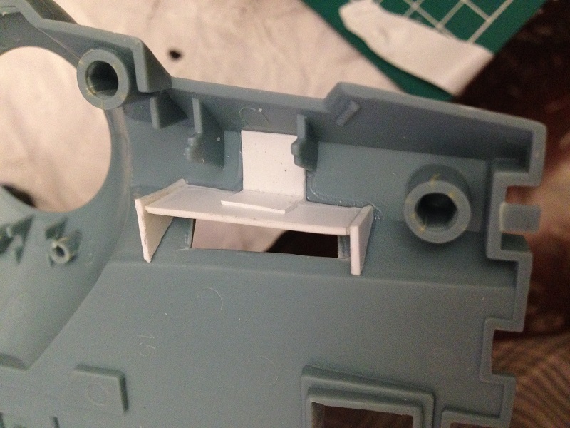

Ho finito anche i dettagli nei vani che avevo aperto ed ora sono da stuccare e verniciare.
Poi potrò incollare sopra e sotto e così procederò al dettaglio dell'esterno, una cosa leggera comunque.
Per il nero mi sono divertito con una tecnica che da bimbo avevo visto usare su un SR-71 e cioè una base scura quasi nera e poi sopra con colori trasparenti.
Così ho iniziato con l'Insignia blu della vallejo scurito ancora un po' e sopra ho dato i seguenti colori trasparenti, una passata leggerissima di bianco nella parte alta e più in luce delle ali e grigio nella parte bassa ed in quella interna per iniziare a dare luce e ombra, un ossido scuro intorno alla parte meccanica grigia sia all'interno che all'esterno che dovrebbe dare l'idea sia di unto che di riscaldamento ed infine blu un po' ovunque rispettando il bianco ed il rosso. L'effetto in foto non rende, ma è un nero che però da vicino ha molte altre sfumature.
Finito per oggi, vi mostro qualche foto. Ciao
