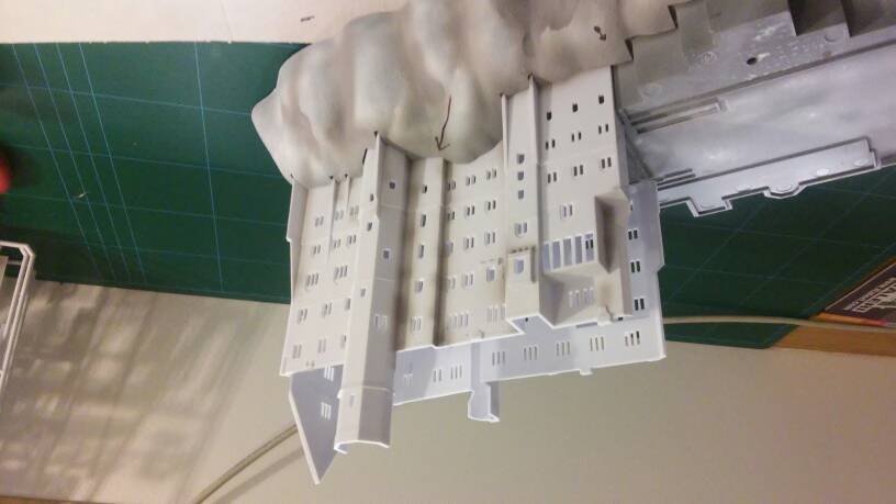

Ad una prima prova a secco si nota subito che i muri perimetrali dell'edificio non combaciano bene con la base:
[Edifici] 1/220 Schloss Neuschwanstein - Douyusha-20161110_002338-1-.jpg
[Edifici] 1/220 Schloss Neuschwanstein - Douyusha-20161110_003419-1-.jpg
Però questo difetto non m'impensierisce più di tanto in quanto quelle zone verranno coperte da pietrisco, alberi e erba.
Il difetto che mi piace meno è questo:
[Edifici] 1/220 Schloss Neuschwanstein - Douyusha-20161110_004132-1-.jpg
Lo dovrò stuccare senz'altro però essendo su una facciata così lunga lo dovrò anche rinforzare con della plasticard o simili.
Inoltre noto anche che questo effetto di "vedere attraverso" non mi piace proprio:
[Edifici] 1/220 Schloss Neuschwanstein - Douyusha-20161110_002520-1-.jpg
Di fare pavimenti e tramezze interne non se ne parla: a parte il lavorone, le finestre sono talmente piccole che non si riuscirebbero ad apprezzare gli eventuali interni.
Mi dovrò inventare qualcosa di pratico ed efficace.

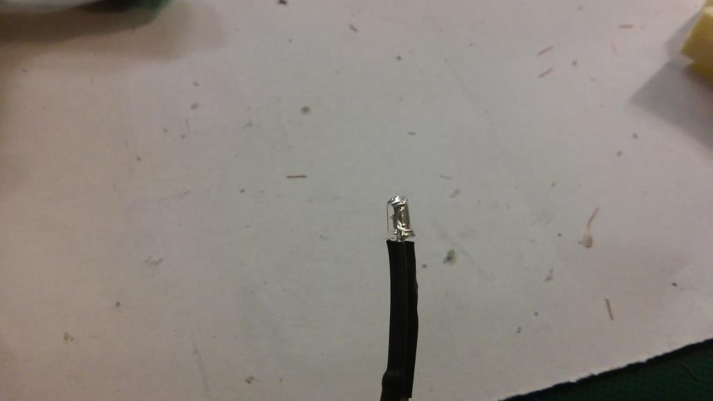

Il circuito sarà in parallelo con i resistori in serie ai led.
Inizio quindi col saldare al positivo il resistore:
[Edifici] 1/220 Schloss Neuschwanstein - Douyusha-20161111_125424-1-.jpg

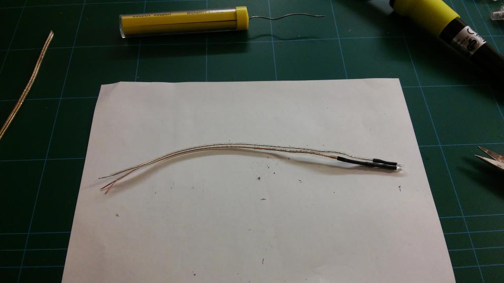

Mi sono portato avanti con l'assemblaggio dei led:
[Edifici] 1/220 Schloss Neuschwanstein - Douyusha-20161119_165239.jpg
[Edifici] 1/220 Schloss Neuschwanstein - Douyusha-20161119_170037.jpg
Il risultato finale sono due fasci di 9 led ciascuno:
[Edifici] 1/220 Schloss Neuschwanstein - Douyusha-20161120_162707.jpg

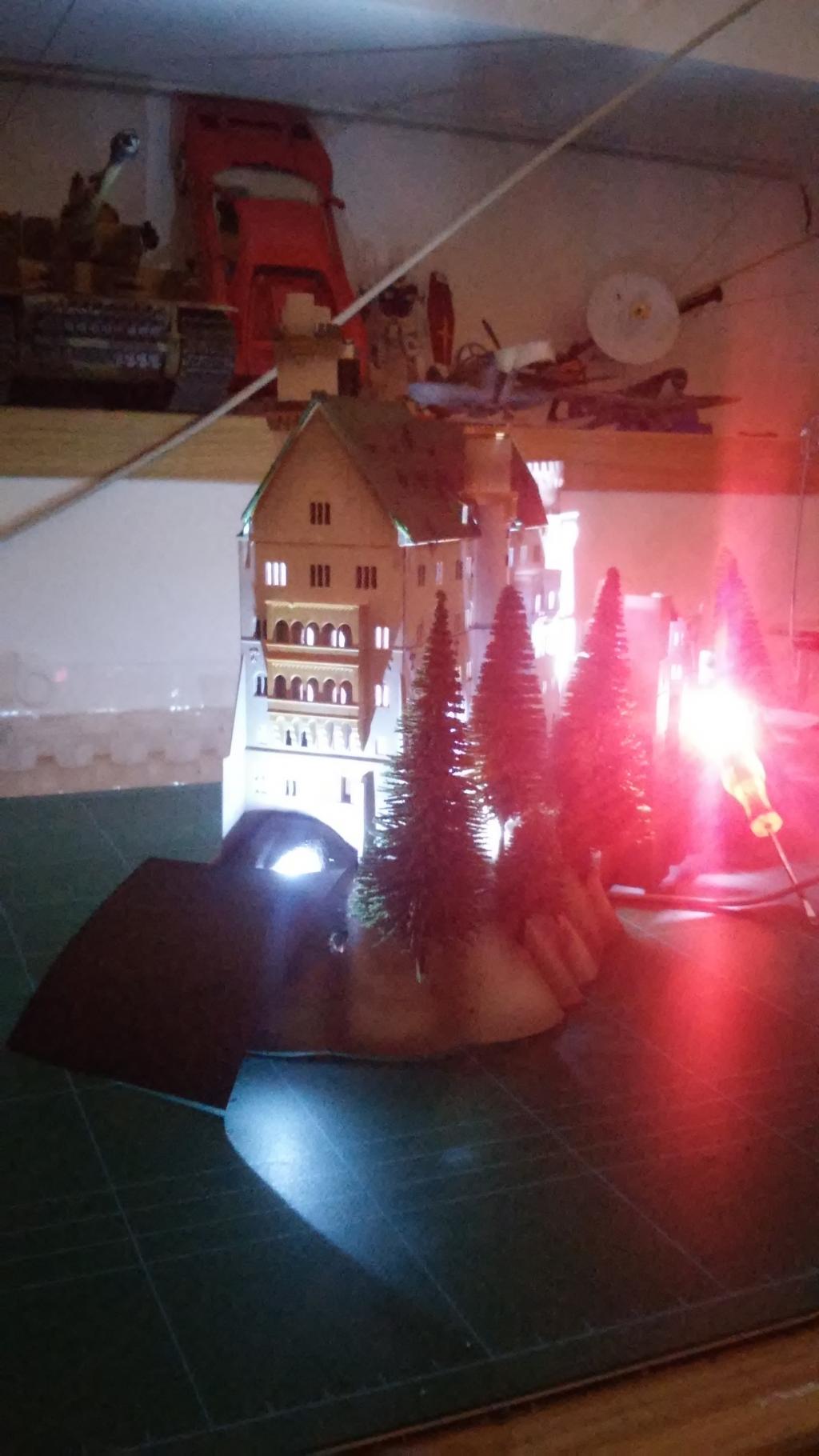

Dopo aver inserito l'impiantino led, ho fatto anche una piccola prova con alcuni degli alberi che andranno a completare il modello:
[Edifici] 1/220 Schloss Neuschwanstein - Douyusha-20161127_182742.jpg
[Edifici] 1/220 Schloss Neuschwanstein - Douyusha-20161127_182840.jpg
Sembra suggestivo, no?

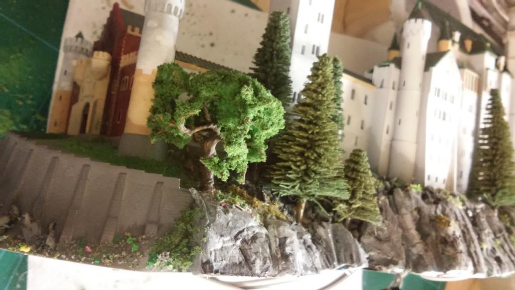

Una cosa che mi è stata fatta notare è che, nonostante gli alberi, la collina assomiglia ad una "colata di cemento". Non ho potuto negarlo, effettivamente è realmente brutta da vedere!
Come risolvere?
Ho provato ad attaccare delle vere pietre, ho provato con del DAS, in angolino ho spalmato del gesso...niente uno schifo peggiore dell'altro.
Mi è venuto in soccorso un amico, che mi ha suggerito di usare il materiale da coibentazione.
Un po' scettico ho cominciato attaccando questo materiale a fettine e pezzettini sulla base del castello:
[Edifici] 1/220 Schloss Neuschwanstein - Douyusha-20161209_002902.jpg
Mah!....mi sembrava una cavolata come le altre. Poi ho incominciato a lavorarlo col cutter e ad applicare dei lavaggi di grigio molto diluito e....cavoli!
Ecco il primo risultato:
[Edifici] 1/220 Schloss Neuschwanstein - Douyusha-img-20161209-wa0001.jpg
Anche con gli alberi l'effetto è decisamente meglio:
[Edifici] 1/220 Schloss Neuschwanstein - Douyusha-20161209_033320.jpg

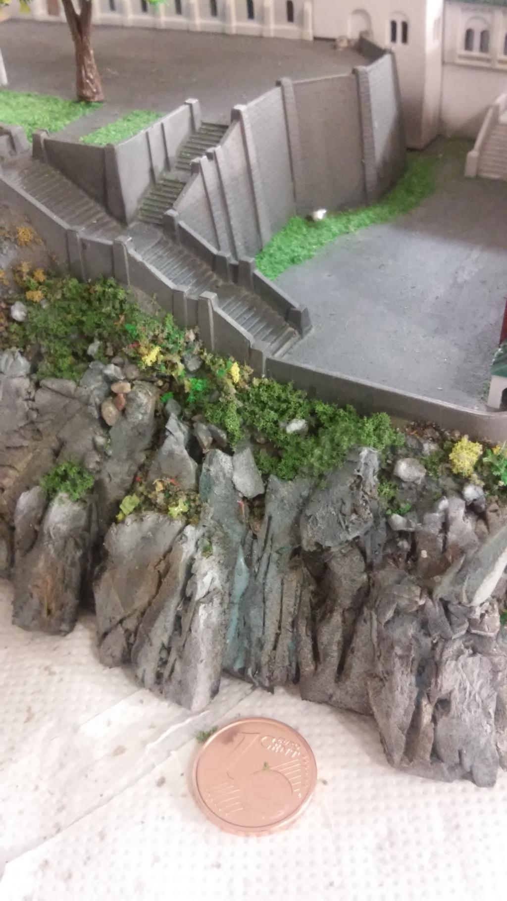

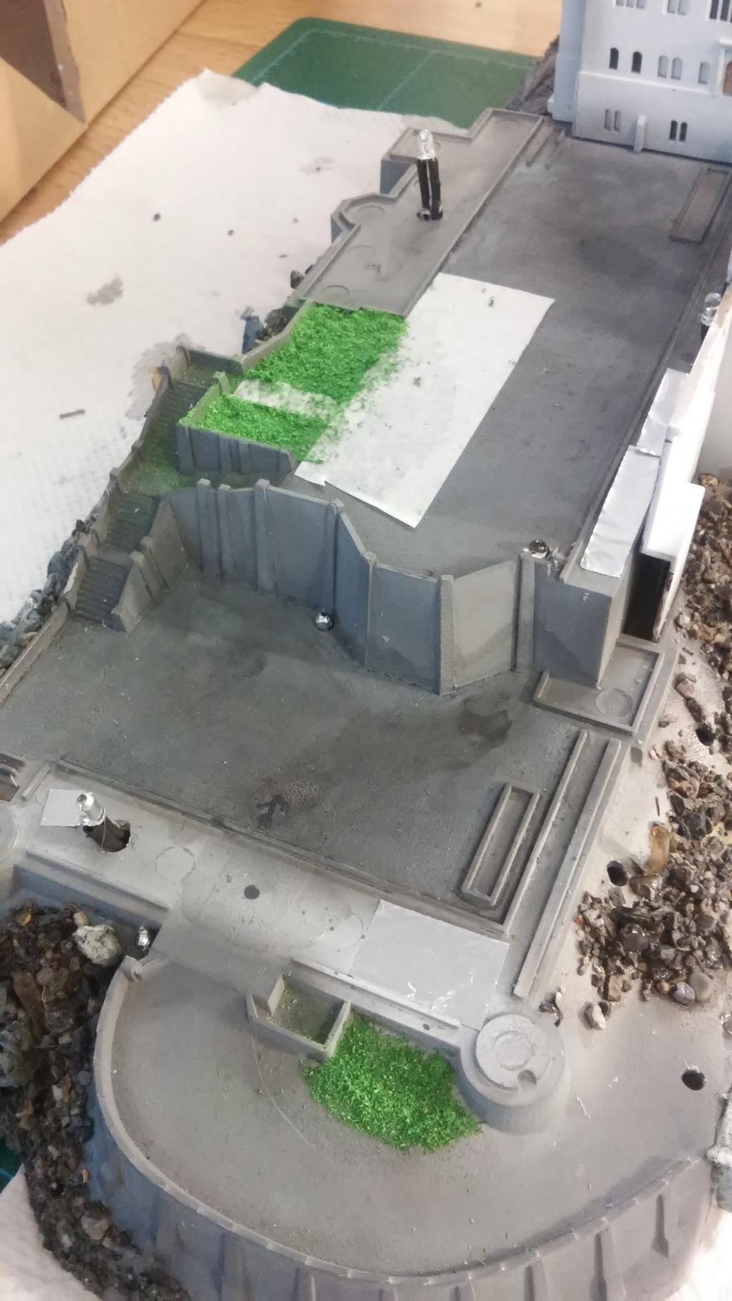

Per rifinire ancora, ho preso delle pietroline sotto casa e le ho attaccate col Vinavil:
[Edifici] 1/220 Schloss Neuschwanstein - Douyusha-img-20161209-wa0021.jpg
[Edifici] 1/220 Schloss Neuschwanstein - Douyusha-img-20161209-wa0017.jpg
[Edifici] 1/220 Schloss Neuschwanstein - Douyusha-20161209_142153.jpg

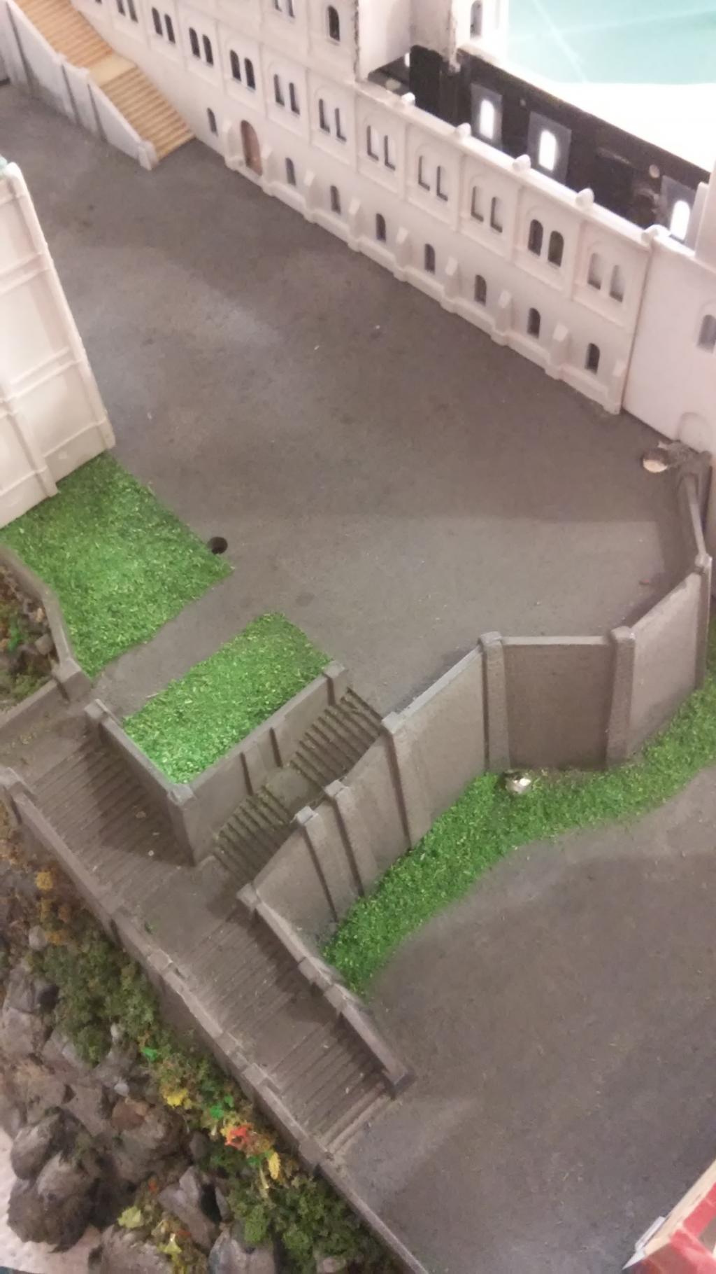

Dovrò rifinire con dell'erba finta ma, frattanto ho cominciato ad incollare il prato delle aiuole:
[Edifici] 1/220 Schloss Neuschwanstein - Douyusha-20161209_144215.jpg

Inoltre, ho iniziato a fissare definitivamente le pareti alla base
[Edifici] 1/220 Schloss Neuschwanstein - Douyusha-20170128_224807.jpg
[Edifici] 1/220 Schloss Neuschwanstein - Douyusha-20170128_224820.jpg
Con l'alluminio adesivo, penso d'aver trovato un buon modo anche per oscurare il tetto ed ottenere, in più, anche l'effetto che parte della luce venga riflessa all'interno dell'edificio
[Edifici] 1/220 Schloss Neuschwanstein - Douyusha-20170128_175553.jpg
Ulteriori aggiornamenti a breve.

Allora, Il tetto della facciata sinistra dell'ingresso è troppo lungo e non mi permette d'inserire il muro laterale, sicché l'ho tagliato (mentre era già incollato, mannaggia).
Devo stuccarlo e carteggiarlo in modo da non rovinare i pezzi intorno
[Edifici] 1/220 Schloss Neuschwanstein - Douyusha-20170204_195541.jpg
Frattanto proseguo con l'allestimento della scarpata
[Edifici] 1/220 Schloss Neuschwanstein - Douyusha-20170129_190131.jpg
[Edifici] 1/220 Schloss Neuschwanstein - Douyusha-20170204_215400.jpg
e comincio a fissare definitivamente gli alberi, o i loro supporti, con la colla a caldo
[Edifici] 1/220 Schloss Neuschwanstein - Douyusha-20170204_215417.jpg

Dopo aver uniformato per bene il fondo della scarpata, posiziono anche gli alberi
[Edifici] 1/220 Schloss Neuschwanstein - Douyusha-20170204_224733.jpg
[Edifici] 1/220 Schloss Neuschwanstein - Douyusha-20170204_224908.jpg
A questo punto il progetto è quasi finito, mi manca una bella basetta di legno per posizionarlo in camera di mia figlia.
