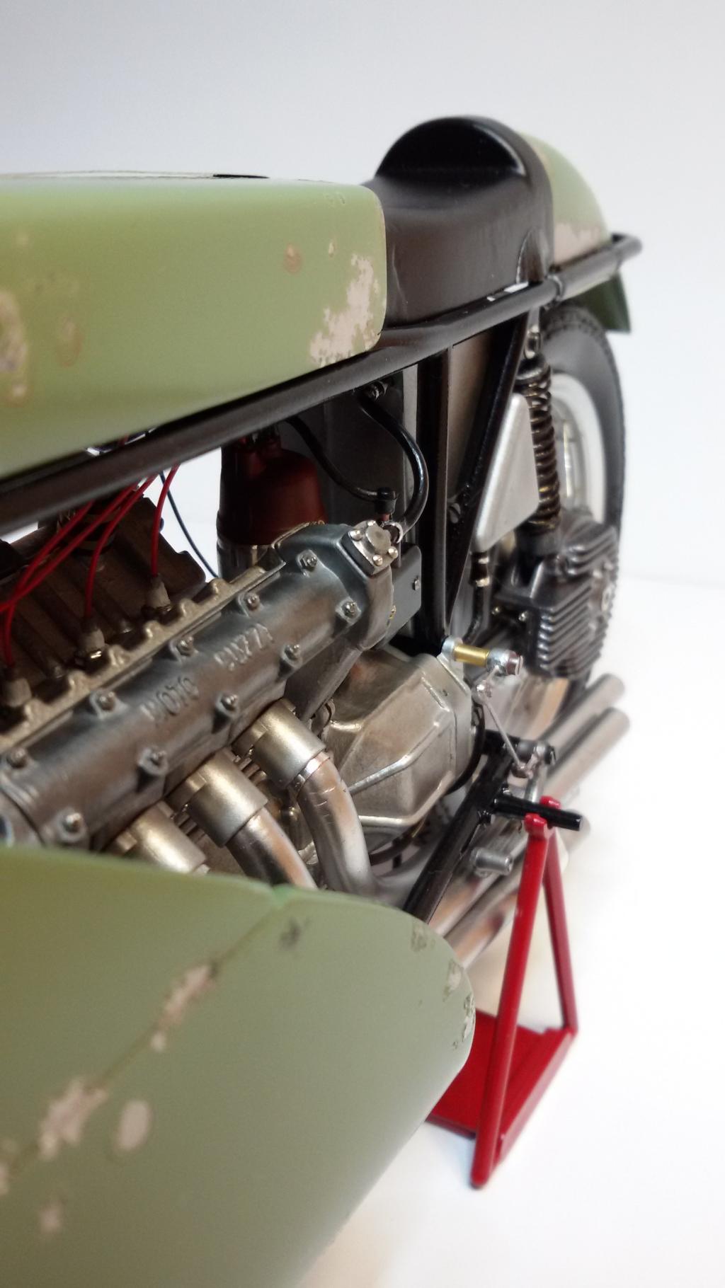

Vecchio 10-04-17, 12:55 PM   #97
L'avatar di Gatto4
Registrato dal: Sep 2009
Messaggi: 1,622
Gatto4 inizia ad ingranare.
Trovato il colore Ral 6011 un verde molto simile a quello usato da Guzzi in quegli anni, la carrozzeria sarà scrostata come una moto antica ancora da restaurare.
[MOTO] Protar 1:9 -  Moto Guzzi 500 4 cilindri 1954-20170410_120430-1-.jpg   [MOTO] Protar 1:9 -  Moto Guzzi 500 4 cilindri 1954-20170410_120344-1-.jpg
Ultima modifica di Gatto4; 10-04-17 a 01:09 PM
Vecchio 10-04-17, 01:02 PM   #98
E no,eh!
Ora ci spieghi dove lo hai scovato e la scrostatura...
Vecchio 10-04-17, 01:18 PM   #99
L'avatar di Gatto4
Messaggi: 1,622
E no,eh!
Per trovare il colore ho cercato un po tra le varie tabelle a colori che trovi in rete, ne ho selezionati tre e ho scelto il più simile.
Non è uguale a quello che usavano negli anni 50, quello era un protettivo per non fare ossidare l'alluminio non era una vera e propria vernice.
Però per me può andare bene, lo trovi in qualunque brico ben fornito o direttamente su internet.
Le scrostature sono fatte col sale, prima volta che provo, molto semplice a dire il vero.
Faccio ammorbidire un po di sale e metto la "pastella" che si forma aiutandomi con un pennello nei punti dove non voglio verniciare, aspetto che asciughi, vernicio, aspetto che asciughi la vernice e tolgo il sale.

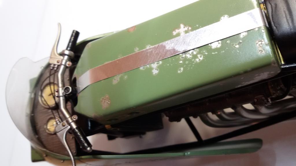

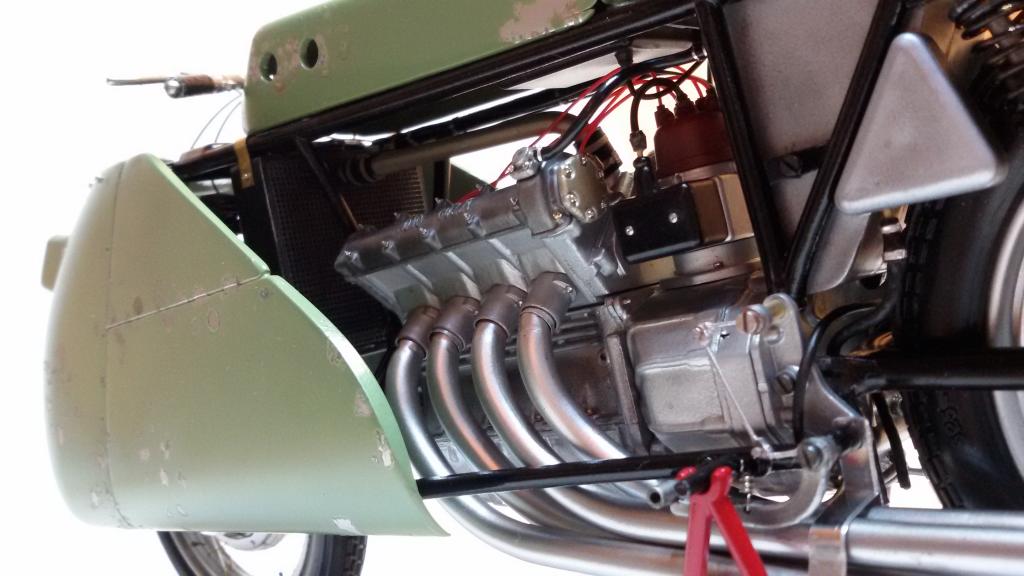

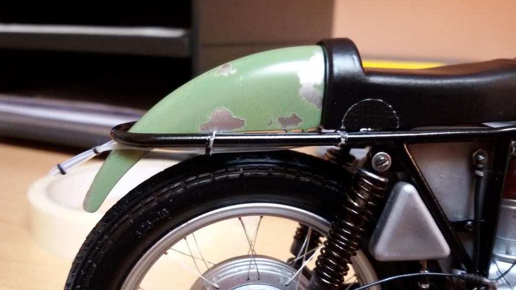

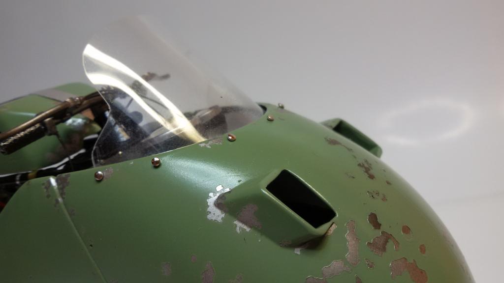

Vecchio 10-04-17, 07:38 PM   #100
L'avatar di Gatto4
Messaggi: 1,622
Carrozzeria quasi finita, mi piace il risultato della finitura scrostata, sulla campana anteriore ho passato una mano di smoke in certi punti per vedere come rimane una volta tolto il sale.
Secondo me si può anche non mettere il risultato è forse peggiore che senza smoke, diciamo che è come se rimangono dei punti che potrebbero essere più ossidati quindi un poco più scuri e sporchi.
Mancano ancora i rivetti sui pannelli e poi vediamo se riesco a risolvere il problema delle decals.
[MOTO] Protar 1:9 -  Moto Guzzi 500 4 cilindri 1954-20170410_182123.jpg   [MOTO] Protar 1:9 -  Moto Guzzi 500 4 cilindri 1954-20170410_182037.jpg   [MOTO] Protar 1:9 -  Moto Guzzi 500 4 cilindri 1954-20170410_182048.jpg
[MOTO] Protar 1:9 -  Moto Guzzi 500 4 cilindri 1954-20170410_181829.jpg   [MOTO] Protar 1:9 -  Moto Guzzi 500 4 cilindri 1954-20170410_181838.jpg   [MOTO] Protar 1:9 -  Moto Guzzi 500 4 cilindri 1954-20170410_181851.jpg
[MOTO] Protar 1:9 -  Moto Guzzi 500 4 cilindri 1954-20170410_181856.jpg   [MOTO] Protar 1:9 -  Moto Guzzi 500 4 cilindri 1954-20170410_181904.jpg   [MOTO] Protar 1:9 -  Moto Guzzi 500 4 cilindri 1954-20170410_181941.jpg
