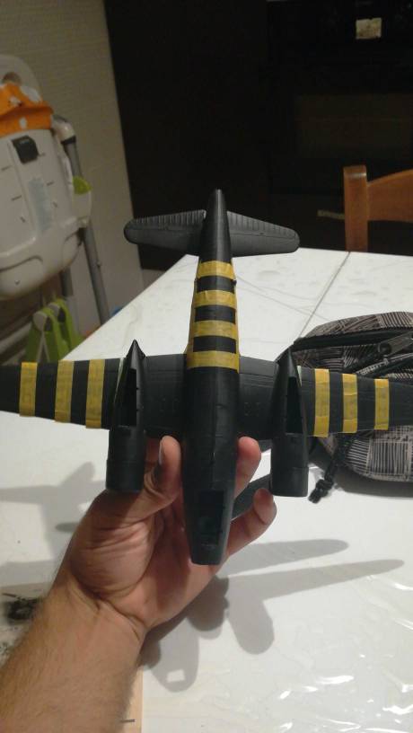

Ecco la mascheratura quasi finita, èun lavoraccio che ve ne pare? Aereo B-26 Revell-1536269000654.jpegAereo B-26 Revell-1536269027709.jpeg

Messaggi: 17,337
Sembrano venute bene, rivedi solo le distanze delle strisce sulle ali, devono avere tutte la stessa larghezza sia quelle nere che poi quelle bianche invece mi sembra che la distanza tra di loro non è uguale a meno che sia un'impressione dovuta alla foto
In realtà è proprio così, ho misurato le strisce sulle ali, e sono più larghe quelle all'estero, almeno sul disegno erano così, ho sbagliato?

Si, le devi fare tutte identiche, nere e bianche, indipendentemente dalla loro posizione

Sono tutte larghe uguali quindi dovrai riposizionare quelle più distanti
Pensavo di aver fatto un lavoro buon lavoro ... Bene grazie
