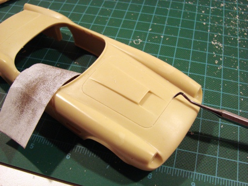

PASSO DUE - pulitura scocca kit originale e leggere ripassate sulle pannellature

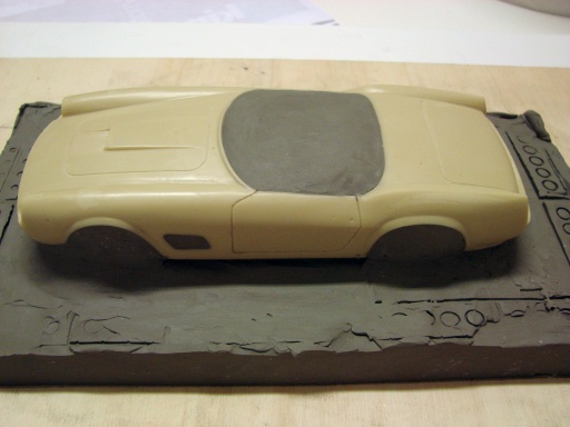

PASSO SEI - rimozione della plastilina all'interno della scocca e dello stampo.
Nota : non ho trovato il pongo e non so se è la stessa cosa ma ho faticato parecchio a pulire la scocca e lo stampo dai residui di plastilina, addirittura ho dovuto intervenire con uno straccio leggermente inumidito da diluente nitro...
Voglio riportare il consiglio di R40 postato nell'altro topic, ossia mettere lo stampo con la plastilina nel frigorifero per qualche ora in modo che si raffreddi e possa essere staccata facilmente.
per R40 : vai pure con altri preziosissimi consigli e dritte se ne hai voglia, per me è tuto oro che cola !!

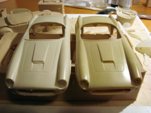

PASSO (E CHIUDO) : finalmente è giunta l'ora della verità...
Ecco la scocca clonata (quella più chiara), se togliamo una bolla d'aria grossa come metà chicco di caffè sul sottoscocca anteriore (peraltro eliminabile con una bella stuccatina) e una pretuberanza all'interno dello spazio della calandra (eliminabile con una piccola carteggiata), la scocca clonata mi ha veramente molto soddisfatto.
Ecco qualche foto del risultato finale, la scocca clonata è così come uscita dallo stampo, ovviamente andranno eliminate le sbavature e fatti i ritocchi di rito.
