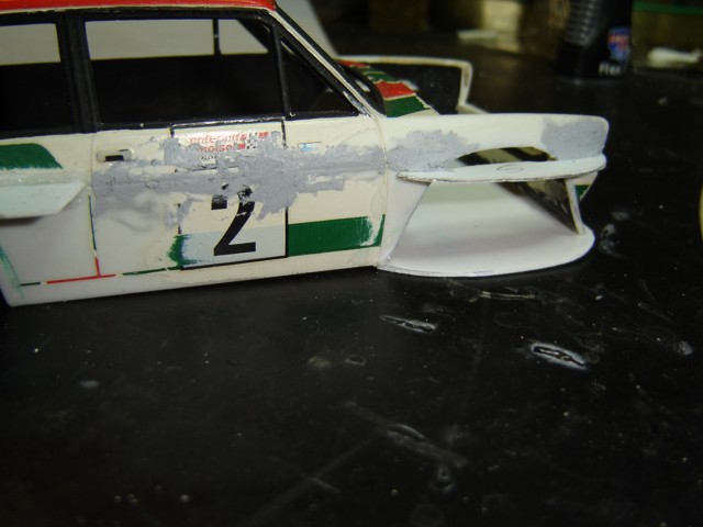

Ho iniziato a eliminare i passaruota allargati, le gobbe laterali, le maniglie porte, l'alettone posteriore e la gobba sul cofano.

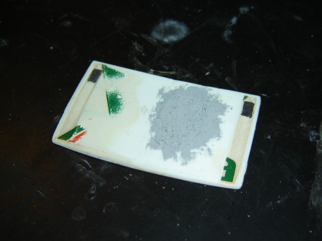

con del plasticard da 0,75 ho cominciato a dare forma agli enormi parafanghi allargati anteriori e posteriori, stuccato le scalfature laterali e quelle sul baule posteriore (gli altri modelli li hanno entrambi mentre la macchina originale ne era sprovvista), ho anche chiuso il buco lasciato sul cofano anteriore e preparato la base per la presa d'aria nuova.

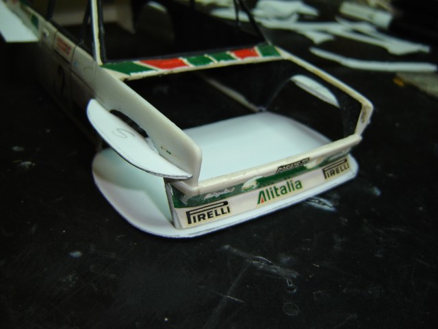

Altri pezzi di plasticard da 0,75 irrigiditi con palsticard quadrato da 2x2 per la parte posteriore inferiore e per aumentare lo spessore dela fondo posteriore

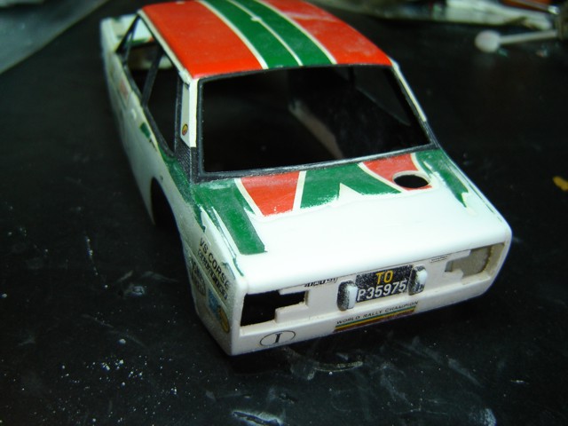

Presentazione a secco del sottomascherina anteriore con la maschera delle aperture da fare, irrigidimento parte anteriore dei parefanghi posteriori per dare la sagoma finale e tracciatura della aperture superiori dei parafanghi posteriori (anche queste mancanti su tutti gli altri kit)
