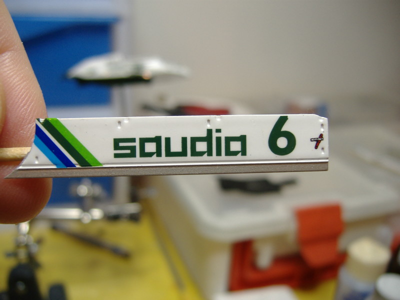

La messa in opera delle decal non ha dato problemi, salvo una piccola rottura di una di esse per causa mia (manipolazione maldestra); per fortuna Tameo mette a disposizione due fogli di decal e così ho potuto rimediare senza problemi.

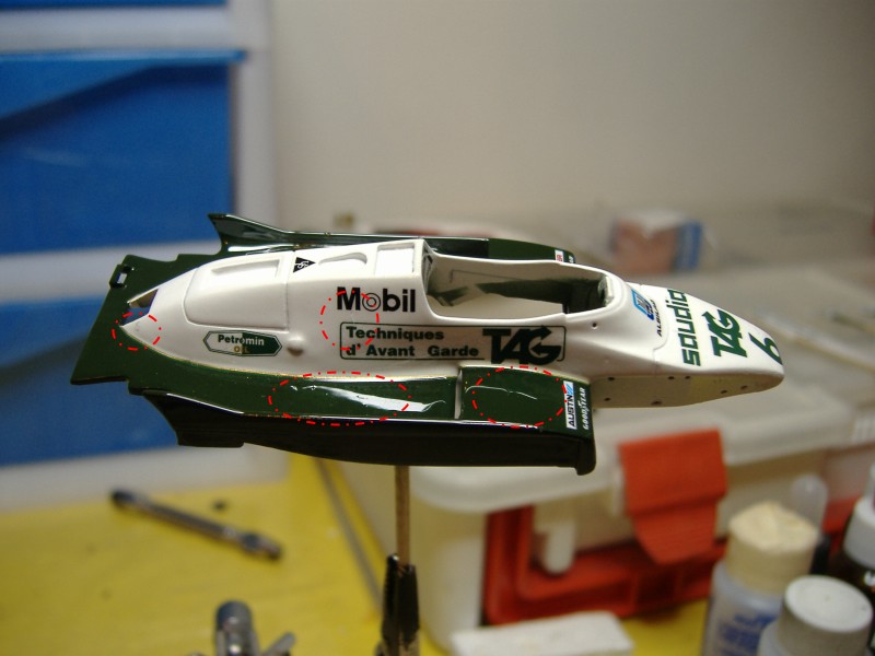

I problemi sono usciti dopo, quando ho dato il trasparente lucido 2K della Lechler. Il lucido è andato una meraviglia il problema è stato causato dalla presenza di polvere depositatasi sopra. Nella fretta di eseguire l’operazione prima della partenza del GP di Singapore (bella roba) ho sbagliato a non seguire le solite precauzioni che di solito svolgo con maggiore cura, in particolare pulire ed inumidire la zona circostante alla verniciatura, evitare che si creino delle correnti d’aria ricche di corpuscoli (leggasi finestra aperta e via vai di parentela attraverso la stanza). In definitiva il lucido è venuto bene (forse un po’ troppo abbondante considerando la scala del modello) ma un’infinità di corpuscoli si sono depositati sulla superficie. Le paratie delle pance laterali così come quelle degli alettoni, si sono salvate per fortuna.
Nelle foto ho cerchiato le zone più soggette al triste fenomeno. Ora si tratta di capire se mi conviene carteggiare leggermente e provare a lucidare con le paste abrasive o una volta eliminati gli ospiti indesiderati, ridare il lucido.

Ciao Anton,
direi che devi necessariamente carteggiare. Utilizza il metodo di cui parlavamo ieri, anche perchè non hai molte alternative e poi vai di paste abrasive.
Ti consiglio il "rimuovi graffi" della "Arexons", reperibile un pò ovunque e quindi un buon polish, magari "3M".
Poi dimmi come è andata!
Ciao,
D.

Ciao Anton, io carteggio abitualmente il 2K (che è il solito che usi tu) con le pezzuole abrasive dalla 3600 alla 6000, poi vado con i due compound Tamiya, Fine e Finish.
Renzo che ha visto i miei modelli dal vivo ti puo confermare che tornano a specchio e elimini anche il piu piccolo difetto.
eviterei una seconda mano di 2k che "laccherebbe" troppo il modello.

OK ragazzi, grazie per i suggerimenti ed il supporto morale. Ho provato a rimediare con le carte abrasive, ma dato l’esiguo spessore del trasparente in alcuni punti, sono andato a finire sulla vernice verde e ci ho lasciato dei segni. Sorvolo sulle mie scarse capacità operative (ho dei margini di miglioramento infiniti) e passo al dopo.
Eliminati i corpuscoli e ripristinate le zone danneggiate, ho nuovamente dato una ulteriore mano di trasparente, aumentando la percentuale di diluente ed eseguendo un’unica passata direttamente a “bagnare” la superficie. Il risultato non è malvagio e ad occhio nudo non si percepisce uno strato eccessivo di trasparente.

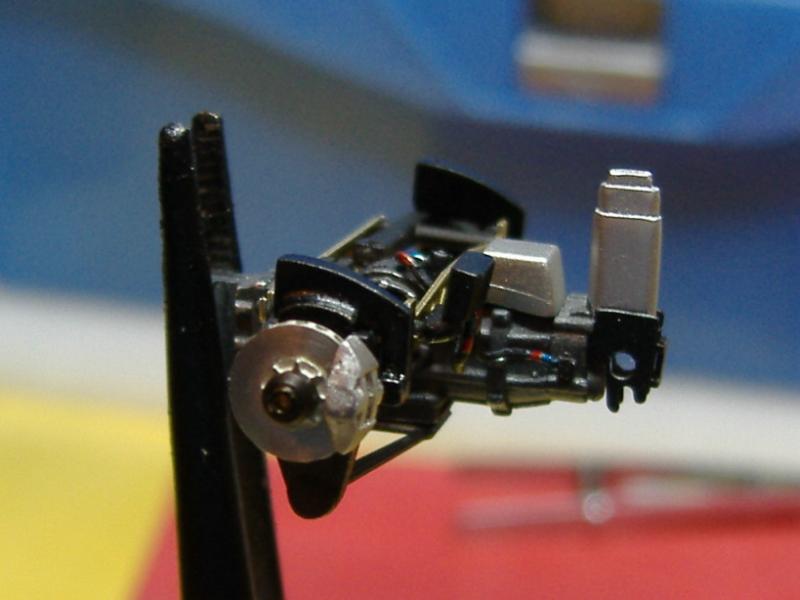

Intanto non sono stato con le mani in mano e mi sono dedicato al retrotreno dell’auto. Diversamente da quanto da me fatto sinora, questo modello è un po’ più dettagliato di altri modelli in 1/43 e quindi ho cercato una maggiore precisione negli incastri e dopo avere sostituito gli ammortizzatori (di cui ai post precedenti) ho anche aggiunto un po’ di canalizzazioni riferite al cambio ed al suo radiatore. Per fare ciò mi sono servito di filo di stagno da 0,5 mm verniciato con nero semilucido per la parte in gomma e i trasparenti blu e rosso per i terminali. Le foto sono pietose ma è quello che sono riuscito a fare con i mezzi a disposizione. Anche in questo caso ad occhio nudo il risultato è accettabile.
Ciaoooooooooo
