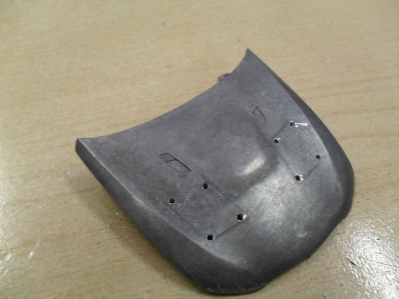

per cercare di ottenere la form a finale della m3 da corsa ho quindi deciso di partire dalla cosa + vicina a lei che ho attorno.La scelta è ricaduta sul die cast della mondo motors,mudelino da 12 euri di dignità che se li merita comunque tutti.
Dopo aver smontato accuratamente tutta la macchina e salvato il paraurti anteriore e posteriore (che son stampati in plastica,quindi lavorabili) ho lavato la carrozzeria col nitro per levare il pesantissimo strato di glassa e colore.La procedura è stata abbastanza lunga, perchè con la mania di cercare di portare lucidi sti giocattoli le ditte ci van pesanti sul serio, e il nitro ha richiesto una notte intera a bagno per sgrassare tutta la gomma che era sulla carrozzeria.
Il sotto è notevole, la macchina ha spessori a livello di quelli in plastica (tranne che sul cofano) e le linee sono abbastanza precise (alla fine di questa m3 si salverà soltanto il padiglione centrale).
I fari sono annegati nello stampo metallico del frontale,e quindi van presi per quello che sono,mascherando immediatamente la parte del plexiglass che li ricopre.
A metallo nudo la macchina è pronta per essere fresata.Per l'occorrenza si procede come sulla auto vera.
Il cofano di carbonio ha due grossi sfiati con 6 branchie superiori,che verranno realizzate con plasticard da 0.25.
Per farlo ho dovuto fresare il metallo che in quel punto è di 3mm di spessore,dato che la fusione comprende anche parte della gobba centrale.

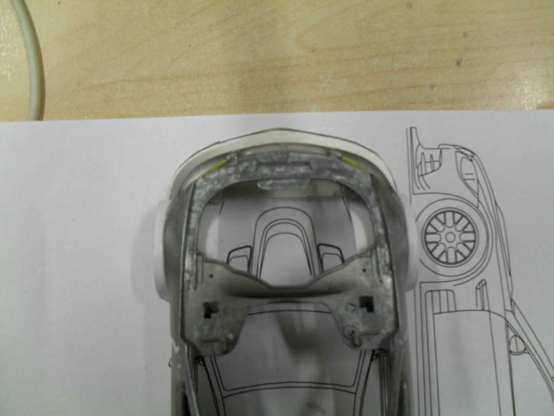

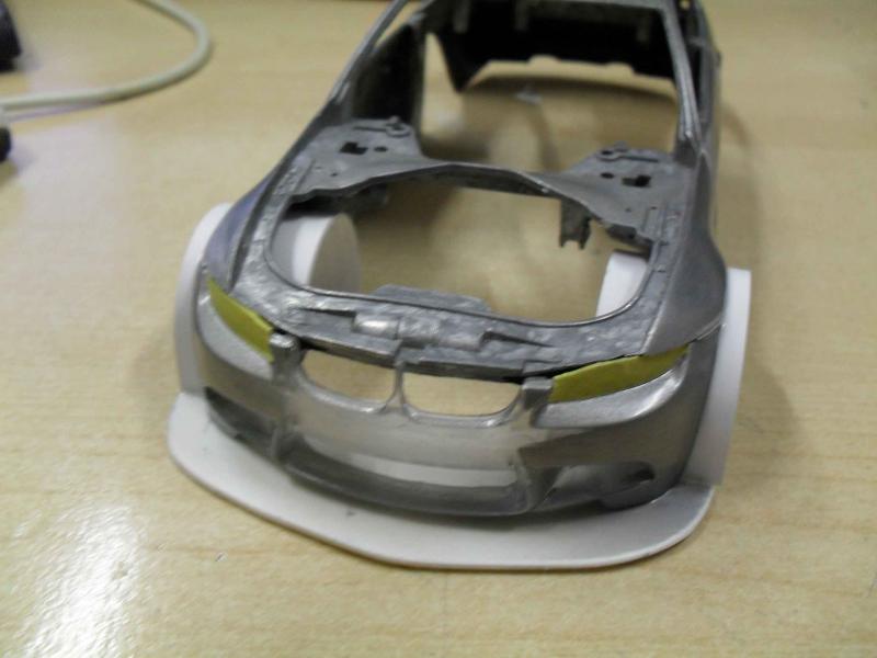

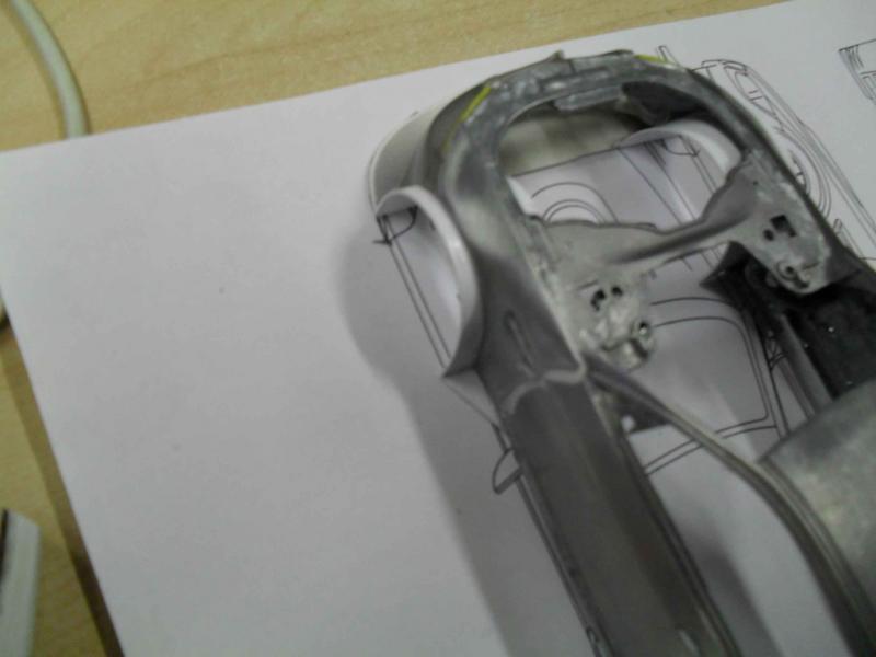

Come diceva Gionc nel post circa le info su questa auto, I die cast hanno spessori e tolleranze tra le aperture che sono assolutamente inaccettabili per un modello dei nostri.
In questo caso lo spazio tra porte scocca e cofano sono di circa 1 mm per lato e quindi vanno chiuse e stuccate,per poi ripannellarle in corso d'opera.Addirittura il muso ha richiesto 2 listelli da 1 mm per lato per annullare la pesantissima riga divisoria tra passaruota e cofano, e per riportare unica la linea del muso.
Osservando il muso ho anche notato che la Mondo ha realizzato piuttosto alla cazzo la zona delle presa d'aria sottostanti ai fari, e quindi + avanti andranno spalancate,tagliate e risagomate.
Con un Blueprint ridotto alla scala 24 ho quindi una guida che mi farà da dima per dare forma ai passaruota anteriori e posteriori (Andre grazie..senza il tuo supporto sti modelli nn riuscirei a farli,o per lo meno a chiuderli).
il Blueprint è un generico e corrisponde per metà alla m3 gtr Cite (per il muso) e alla DTM Motorsport di presentazione per il culo (che cmq è più stretta della N Racing).
Dal vivo e dalle foto il culo della m3 italiana è molto più sbombardato e presenta un profilo divisorio molto più netto tra passaruota posteriore e fiancata.
Come per il muso della F430 af corse, anche qua si parte dall'ala inferiore del muso per poi salire a ridare forma al resto del frontale e ai passaruota anteriori.
Per questo lavoro ho usato plasticard molto spesso (1,5mm)Le sedi di appoggio nel muso vengono quindi limate di quello spessore per consentire di affondare al massimo le plastiche nella zona interessata e per ridurre al minimo la successiva stuccatura.
Le curve sono ottenute per termoformatura usando dime in plastica o in legno.
la plastica del muso mondocorse è ovviamente di pessima qualità.
