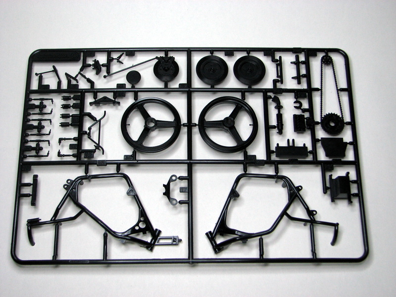

Un buongiorno a tutti, inizio il mio settimo modello ritornando alla mia passione... le moto... lo faccio con una Kawasaki (vista la mia simpatia per il marchio).
Ho scelto la KR1000F, modello che ha gareggiato e vinto il campionato endurance 1981. Ho notato che non è un modello molto gettonato e qui sul forum (se non ricordo male) l'unico che l'ha trattata (e molto molto bene) è stato michele147 che ne ha fatte 3 contemporaneamente.
Parto con il primo problema... che versione fare???

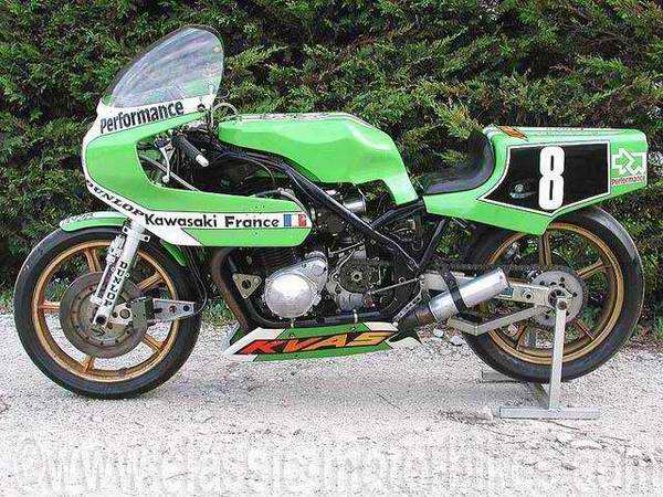

Ho studiato attentamente le varie versioni e quella che preferisco è la seguente:
Questa versione differisce da quella proposta dalla Tamiya nei seguenti punti: la carenatura, alcune decals, i cerchioni e l'ammortizzatore.

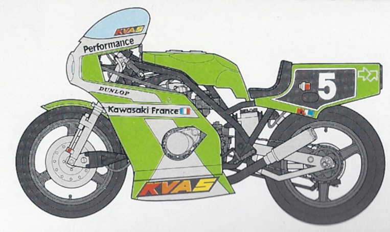

- Ultime le decal e qui vi chiedo aiuto. Guardate la foto allegata di come sono le decal del kit. La differenza principale sta nell'inversione dei colori del vascone inferiore (che non è un grosso problema) e nella fascia bianca con la scritta dunlop nella parte bassa del cupolino che fa un giro diverso. Mi domandavo...
Mi conviene provare a fare la parte bianca del cupolino solo con la vernice mascherando opportunamente il tutto, ma poi quelle piccole righe nere che separano il bianco dal verde come le faccio?
Oppure cerco di rifare le decal e trovo qualcuno che me le stampi?
Voi che dite???

innanzi tutto ti faccio i complimenti per la scelta del modello, già so che tirerai fuori un bel lavoro, quindi non mi dilungo...
per i cerchi mi sembra che hai già la soluzione dentro, per l'ammo mi pare di capire che hai le idee abbastanza chiare... per le decal io farei cosi: vai di bianco, mascheri e dai il verde, le striscette nere io le realizzerei con le decal carbonio opportunamente sagomate. Talmente sono piccole e strette non si dovrebbe vedere minimamente la trama del carbonio.
Il massimo sarebbe qualcuno che te le realizzasse...
Voi che dite???
Vai di mascheratura per i filetti neri credo che tu li possa trovare tranquillamente so che esistono dei fogli con solo filetti di tutte le dimensioni dai più fini a quelli un po' più cicciotti questi li vende Tron ad esempio ma li trovi di sicuro anche da altre parti:
